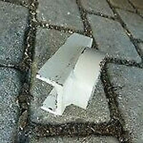

Für den Eriba habe ich einen Stempelwagenheber genommen und mir einen Aufsatz ähnlich wie auf dem Bild gekauft. Das hat prima funktioniert und ist beim Transport nicht sperrig und relativ leicht. Insofern kann ich NoGolf nur recht geben: Genial. Das Bild stammt von der von NoGolf verlinkten Seite Link
