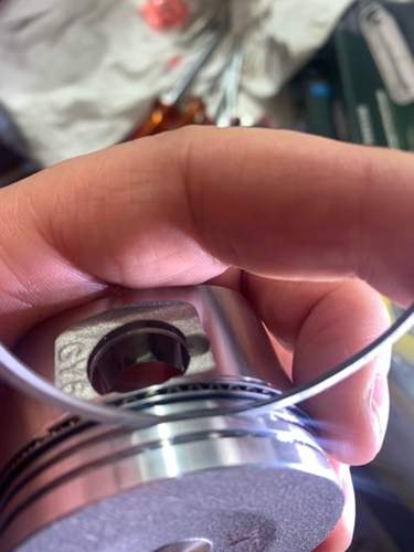

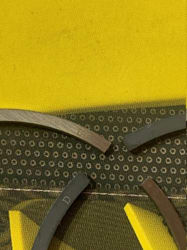

Hallo Leute,
ich bin gerade dabei den Zylinder samt Kolben zu wechseln.Meine Frage ist welcher der beiden Ringe kommt oben und welcher darunter?
Beschriftet sind beide einer mit D und der Andere mit DY. Klar ist auch Schrift nach oben.
Einer ist blank der andere schwarz.Kann da mir jemand weiter helfen? Danke schonmal im voraus.
Gruß Werner

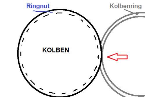

Ich erkenne aber, dass die beiden Kolbenringe unterschiedich breit sind.
Aufgrunddessen könnte der TS den breiteren Ring mal in beide
Kolbenringnuten des Kolbens setzen und schauen, ob sich der Ring in einer
Nut nich so weit einsetzen lässt, dass er nicht am Kolben vorsteht (roter Pfeil)
Dann weiss man auch wo der breitere Ring NICHT hingehört 😉
Das ist jetzt aber nur so eine Idee von mir 🙁
besser bekomme ich es nicht hin sieht so aus als würde der helle Ring abgerundet sein.
Moin
Der blanke kommt nach oben , der schwarze unten.

Hallo

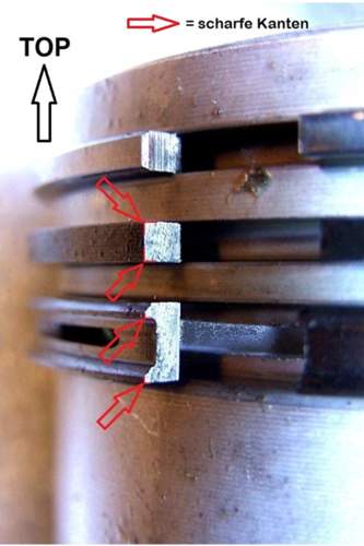

Meines Erachtens, zeigst du hier die oberen beiden Kolbenringe eines 4 Taktmotors.
Leider lässt du uns hier im finsteren sitzen ob’s ein 2 oder 4 Takter ist.
Kolbenringe für einen 2 Takter, haben an den Ringstössen eine Aussparung für die Verdrehsicherung.
Wenn dein Motor ein 4 Takter ist, müsste noch ein dreiteiliger Ölabstreifring vorhanden sein.
Im Falle eines 4 Takters, gehört der Fasenring (von Dir als abgerundet bezeichnet), in die erste Nut von oben.
Danach kommt der Rechteckring in die zweite Nut.
Und der dreiteilige Ölabstreifring in die dritte Nut.
Dabei fängst du bei der Montage - mit dem Ölabstreifring an.
Werden neue Ringe in einem gebrauchten (aber noch maßhaltigen) Zylinder verwendet, entstand in dem gebrauchten Zylinder während der bisherigen Betriebszeit, an dem oberen Umkehrpunkt des Kolbens (da wo der oberste Ring an der Wandung anliegt), ein leichter Absatz in der Lauffläche des Zylinders. Ein neuer scharfkantiger Rechteckring, käme hier in eine Verlegenheit.
Deshalb ist der neue obere Ring, immer mit einer Fase (abgerundet) versehen. Schrift nach oben - hat sich ja schon herumgesprochen.

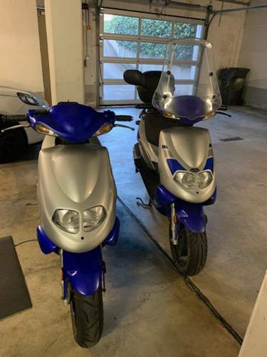

Es handelt sich um den 125-er Pegasus Corona Sport, welchen er sich für kleines Geld mit wenigen Kilometern Laufleistung gekauft hat - ein typischer 4T Chinarollermotor mit Zweiventilzylinderkopf.
Mich wundert an der ganzen Sache nur, daß Werner unbedingt am wenig gelaufenen Motor rumschrauben will, obwohl er sich schon bei der Frage nach dem Ventilspiel einen Kopf um zwei hundertstel Millimeter Unterschied gemacht hat. 😕

PS: Den glänzenden Ring in die oberste Ringnut hätte ich auch gesagt.
Die Einbaureihenfolge sämtlicher Ringe ist wie folgt: Als Erstes wird der gewellte Federring der dreiteiligen Ölabstreiferkombination auf Stoß in der untersten Ringnut platziert, gefolgt von den beiden dünnen Ölabsteifringen, danach kommt der matte Kompressionsring in die zweite Kolbenringnut und zum Schluß noch den verchromten Ring in die oberste Ringnut.

Noch zu Deinen Fragen Alex1911 Ich habe zwei Pegasus meine erste mit über 30 000Km hatte einen Kolbenfresser und wird gerade der Motor überholt dadurch hatte ich die 2. gekauft und hat jetzt was über 5000Km drauf und läuft wie ein Uhrwerk.Die mit den Kolbenfresser hatte erst Tüv neu deshalb baue ich die wieder auf.

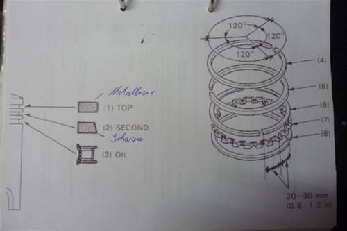

was ich noch im Netz darüber gefunden habe ist das hier:und ein Bild
Folgende Hinweise sollten beim Einbau von Kolbenringen beachtet werden:
Bei modernen Kolbenringen ist der oberste Kolbenring mattverchromt. Dies dient dem schnelleren Einlauf. Haben Kolbenringe eine Gravur (z.B. T – für Top = oben, 0,25 für das Übermaß 0,25 mm etc.), dann sind die Kolbenringe so zu montieren, dass die Beschriftung von oben zu lesen ist.

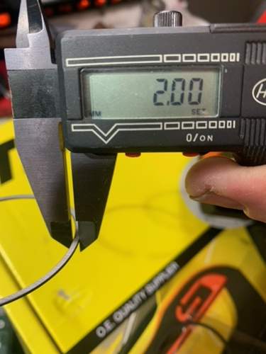

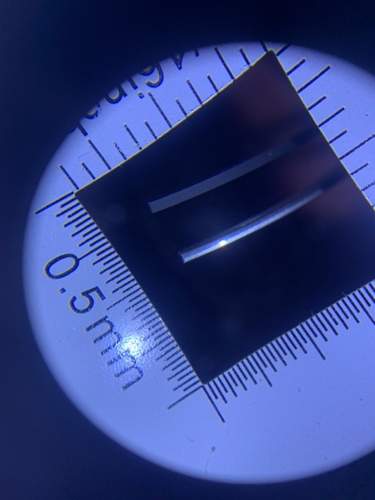

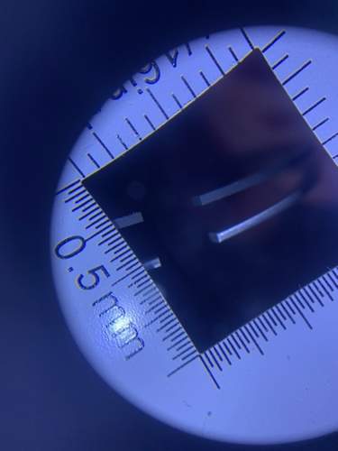

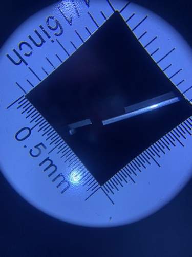

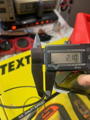

Das würde dann aber der Beschreibung von Fashonbike wiedersprechen weil der schwarze Ring der Kanntike ist.
Werde mal noch die Ringe messen.
