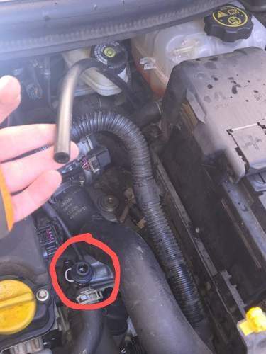

Wohin gehört dieser Schlauch?
Opel Meriva B
Baujahr: 2015, Automatikgetriebe, 120PS

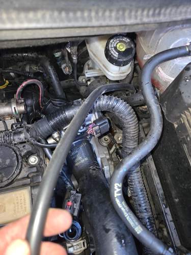

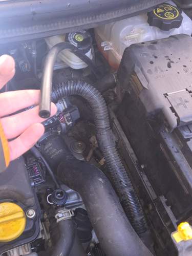

Gestern ist bei meinem Opel der Kühlerschlauch abgeflogen, als ich ihn ganz leicht berührt habe, und dabei ist Kühlwasser mir viel Druck herausgespritzt. Der Schlauch ist beschädigt, einen neuen habe ich bereits bestellt. Dabei habe ich allerdings einen weiteren Schlauch entdeckt, von dem ich nicht weiß, wohin er gehört. Er kommt von unten und verläuft senkrecht nach oben zwischen dem Bremsflüssigkeitsbehälter und dem Kühlmittelbehälter.
Ich kann bei bestem Willen keinen passenden Anschluss finden. Bin daher für jede Hilfe dankbar.
Der Schlauch
Der Schlauch

Wenn Automatikgetriebe?
Schlauch von der Belüftung ist normal das der so rumliegt.
Vielen Dank! Da bin ich erleichtert. Hat mich komplett wahnsinnig gemacht : ).

Ich glaube der offene Anschluss ist der, wo er den defekten Schlauch abgemacht hat ;-)
Genau, an den rot eingekreisten Anschluss kommt der defekte Kühlerschlauch.
Wogeht der Schlauch hin?
Das andere Ende muss an den Behälter.
