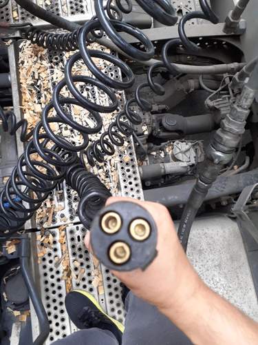

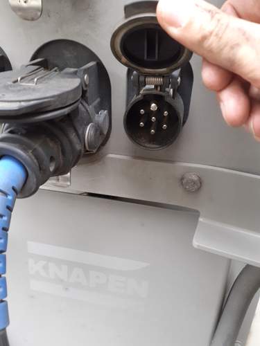

Wofür ist dieser Stecker beim Auflieger + Zugmaschine
Wofür ist dieser Stecker? Der passt nirgens rein?

Das sind die normalen 7-poligen Dosen, die wahlweise verwendet werden können anstatt der einen großen für Licht. Dann hat man eben 2x7 + ABS.
Ich glaube Er meint im Bild 1 den 3-Poligen mit dicken Buchsen....
Da tippe ich auf Stromversorgung / Batterien / Laden eines Staplers
Hebebühne
Da du woll ein schubboden auflieger hast nehm ich an das des die stromversorgung für ein elektrisches verdeck ist, aber jetzt ein anderen Auflieger dran hast der das nicht hat da die wendel vom LKW kommt
Örks, das erste Bild habe ich vorhin nicht gesehen, sorry.
