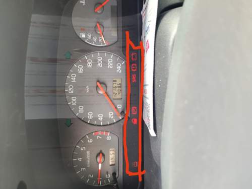

Hallo Comunity,
Ich besitze seit Oktober 2021 einen Volvo s40 1.8 mit einem Automatik getriebe von 1997, Fahrzeug hat nachweislich 116***km gelaufen und ist aus dem erstbesitz einer älteren Dame.
Bei der Probefahrt hörte man nur ein leichtes klappern unterm Auto, aber der Zustand war perfekt und er lief auch i. O mit seinen schwachen 115ps.
Nach ca. 4 Wochen kam ein Totalausfall der armaturenanzeige, als diese wieder anging hatte ich die Weihnachtsbeleuchtung (bis heute).
Das klappern unterm Auto war der Kat, neuen Kat und neue Lambda eingebaut.
Dann war es die Batterie-neue Batterie rein.
3tage nach der neuen Batterie die Lima-überholte LiMa eingebaut.
Habe dann in der Werkstatt mit meinem Mechaniker die ZK, das Öl vom Motor und die Filter gewechselt.
Temperatursensor am Motorblock wurde auch gewechselt.
Im 5. Gang vibriert das ganze Auto ab 70kmh und hört bei 100kmh wieder auf.
Seit dem bin ich ratlos, das Auto hat einen unruhigen Leerlauf, es wurde schon der 2.kat verbaut weil vom ersten nur noch ein Ein Zellen Kat war. Heute beim TÜV hat er die Au nicht bestanden und die Prüfer meinten das er einen neuen Kat braucht-hat er ja schon, daraufhin haben die Prüfer dann abgebrochen und mir gesagt das ich mich an die Fehlersuche machen soll und wiederkommen soll.
Jeden Mechaniker den ich anspreche ist ratlos.

Kleines Update: habe gestern Abend beide Zündspulen gewechselt mit neuen Kabeln,- der Motor läuft wieder auf allen vier mit voller Leistung, was so ein Bauteil für 50€ anstellen kann.
Bin jetzt dauerhaft mit der blöden SRS (Airbag) leuchte beschäftigt, alle meinen es ist irgendwo etwas mit der Masse, das massekabel wurde aber anfang des Jahres neu gemacht, habe jetzt die beiden anschraubpunkte gereinigt und die öhsen vom Kabel mit batteriepolfett eingeschmiert als Korrosionsschutz.
Das SRS Logo taucht immernoch auf und verschwindet wieder, dann leuchtet es kurz und verschwindet wieder, muss nur noch den Fehler beheben das ich endlich TÜV bekomme und wieder selbst zur Arbeit fahren kann.

Airbagleuchte ist oft Kabelbruch unter dem Sitz (Meistens Beifahrer, weil der öfters verstellt wird) da würde ich ansetzen. Unrunder Leerlauf (eventuell mit ausgehen des Motors) Checke mal die ganzen Unterdurckschläuche welche auch bei 120000 km wegen dem Alter gern mal porös werden...
Update :
Der unrunde motorlauf ist behoben, beide zündspulen erneuert, das mit dem airbag leider noch nicht, allgemein Tacho ist die hauptbaustelle weshalb ich keinen TÜV bekomme wegen srs
wenn es geht, lass das System mal auslesen wegen des Airbags (SRS), welche Fehlermeldung abgelegt ist. Die SRS Steuergeräte sind leider manchmal etwas zickig. Ggf. ist es ja auch "nur" eine Fehler im Kombiinstrument ( siehe Anfang deines Threads)
