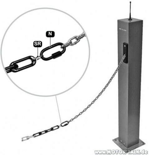

Original geschrieben von Elchsucher
Schlüsselringe als Sollbruchstellen halte ich für ungeeignet.
Komisch, genau diese Lösung schlägt aber der Hersteller Tousek vor (siehe Bild).
@ fruchtzwerg
Steht aber da, dass man den Nachfolger bestellen soll/muss, weil die alte Version nicht mehr lieferbar ist.

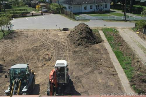

Gestern sind die Einfahrt und die Parkplätze fertiggestellt worden. Jetzt muss "nur" noch die Stromversorgung ins Leerrohr und der Kettenabsenker muss aufgestellt werden.
Ich denke, dass ich allerspätestens Mitte August einen ersten Bericht abgeben kann.
Ich habe übrigens nicht bei Tousek sondern bei der Firma Heinen gekauft.
Ich habe mal während der Bauarbeiten alle 2 Minuten ein Bild gemacht und bastel da dann ein Video über den Baufortschritt.

Darf ich mal fragen, wo dieser Kettenabsenker denn aus Sicht der Bilder angebracht wird bzw. geplant ist ?
Es wurde ja schon mal angesprochen, aber ich würde das aus brandschutztechnischen Gründen erstmal abklären, ob sowas überhaupt zulässig ist.
Auf den Bildern schaut das so aus, als ob es sich hier um eine Zufahrt zu einem Wohnhaus (oder mehrere Wohnhäuser) handelt, die die Feuerwehr als Aufstellfläche nutzen müsste falls es brennt.
Selbstverständlich darfst du fragen und bekommst sogar eine Antwort. 😁
Die Kettabsenker sollen vorne bei der Einfahrt angebracht werden, aus Sicht der Bilder rechts neben dem weißen Mitsubishi. Ich kann dich aber beruhigen, mit der Feuerwehr ist das im Vorfeld abgeklärt worden, deshalb ja auch die Aufstellfläche direkt vor dem Haus.
Im Falle eines Brandes ist es ein positiver Nebeneffekt, dass die Kunden die Auffahrt nicht zuparken können.
