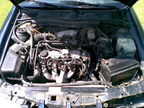

Wie komm ich an die Wischwasserpumpe rann?
Front und kotflügel abbauen?
oder hat die pumpe noch ne extra sicherung relais?

Wischwasserpumpe ist beim Behälter! Geht doch kinderleicht?

nein kein witz,genau das hab ich mir gedacht sieht bei mir anders aus
Ja sonst mal Wasserbehälter ausbauen und genau anschauen!? Vielleicht is ja speziell eingeschraubt/geclipst ? Mach doch mal nen Foto, würd mich auch interessieren.

so wies bei dir aussieht sahs bei mir im astra aus 😉 nur größerer motor 🙂
habs ja schonma losgeschraubgehabt aber hat sich trotzdem nix bewegt und abbrechen wolt ichs nich ^^
so siehts aus
Bei mir war die Pumpe reingesteckt und nen O-Ring hat alles abgedichtet. Mach alles locker und probier mal zum ziehen (Hafte aber für nix!) Manchmal hilft nur nen kleiner ruck und schon gehts raus.

beim V6 mußt von unten Ran
Event. Innenradlauf und Hupe wegschrauben
innenradlauf? also die plastikhülle innen?
ja..
hmm muss man dafür viel abbauen??
Frontschürze muss weg.
Dann nur noch die Clips rausdrücken (Achtung nicht verwerfen ;-) )
und dann kannste den auch schon wegziehen.
Dann hängts soweit ichs vom bördeln in Erinnerung hab...nur noch an einem Teil am Seitenschweller.
Das musste aber nicht abmachen.
dann kannste mit deinem Wischwasserdingens weiter machen ;-)
Hoffe ich konnte bissl helfen.
