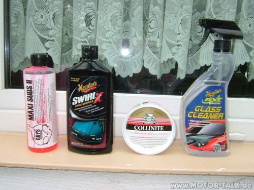

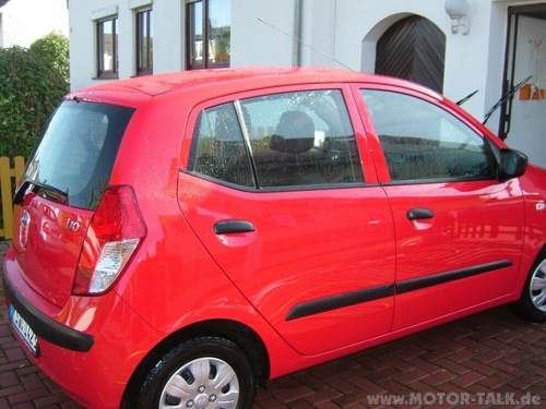

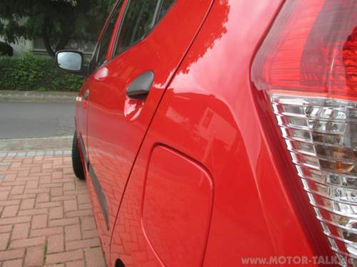

Habe unseren Kleinen gestern auch fit für den Winter gemacht.
1. 2 mal Intensive Handwäsche , lauwarm mit Maxi Suds 2 Shampoo und Reinigungsknete.
2. 1 mal Lackberabeitung mit Meguiars Swirl X.
3. Lackkonservierung mit meinem geliebten Collonite 476.
3. Zum Schluß Glass Cleaner von Meguiars für die Scheiben.
Collonite 476 hat eine gute Standfestigkeit über die Wintermonate. Zwischendurch wasche ich bei milden Winterwetter den Wagen mit Chemical Guys - Wash & Wax ,was die Wachsschicht auffüllt und die Standzeit verlängert.
Der Wagen ist EZ 1/2009 mit jetzt 75 TSD km. Keine Garage ! Lack praktisch Neuwagenzustand.
Das halte ich für nicht möglich. Da wird sicherlich nix aufgefüllt. Die Wachsanteile in Shampoos sind so gering, dass diese "Standzeitverlängerung" definitiv nicht ins Gewicht fällt. Selbst bei einem carnaubahaltigem Detailer ist die Verlängerung marginal. Das sind eher die Effekte des nackten Detailers.
Die Standzeit meiner Collinite-Schicht hat sich durch wachshaltige Shampoos und Detailer nicht verlängert.

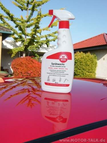

Natürlich werden auch Gummis und Dichtungen entsprechend behandelt. Dafür habe ich übrigens die von Dir empfohlenen Rot Weiss Gummipflege. Und wenns im Winter mal keine Handwäsche gibt und es geht in die Waschanlage verwende ich nach dem Waschen von Rot Weiss das Sprühwax. Leicht und schnell zu verarbeiten.
