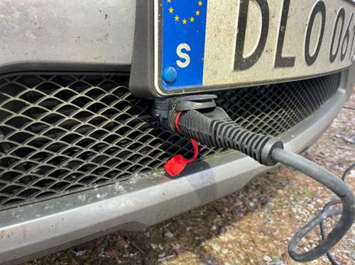

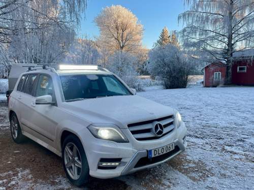

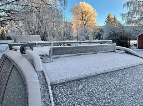

Mal kein Problem, sondern eher ein kleiner Bericht / Follow-Up zu den Diskussionen die wir hier Anfang des Jahres hatten. Ich hab den Weissen ja erst seit unter einem Jahr und habe ihn jetzt endlich winterfest für meine Anforderungen:
- LED-Fernlicht auf dem Dach
- Dieselstandheizung
- Grenzwert für die Batteriespannung umprogrammiert, damit die SH nicht zu früh abschaltet um die Batterie zu schonen– den genauen Wert kennt aber nur die Werkstatt, wir tasten uns ran ;-)
- Elektrischer Motorvorwärmer
- Elektrisches Heizgebläse für den Innenraum
- Batterielader
- Spikereifen mit ordentlichem Profil
- Wenn längere Standzeiten ohne Steckdose in der Nähe zu erwarten sind, dann steht auch noch ein Honda-Benzinaggregat hinter dem Fahrersitz.
Hatte im Februar diesen Jahres da ein paar Mal echt Probleme bei -40°C und mehreren Tagen Standzeit vor der Hütte. Dieses Jahr soll es besser werden :-)

Ohne gutes Licht geht gar nicht...
... ist heller als man denkt...
230-V-Eingang

P.S.: Die Fernscheinwerfer auf dem Dach gefallen mir gut, ob so was auch ans Womo passt?
Sowas gibt es ja in vielen Größen und Formen von vielen Herstellern. Meiner hat Magnethalter, so dass man ihn im Sommer einfach abnehmen kann ... oder in Diebstahlzonen in den Kofferraum legen kann.
Ich würd gekrümmte nehmen, damit man auch in die Gräben und den Wald leuchtet. Bei Wildwechsel bringt ein Licht nur nach vorn oft wenig.
