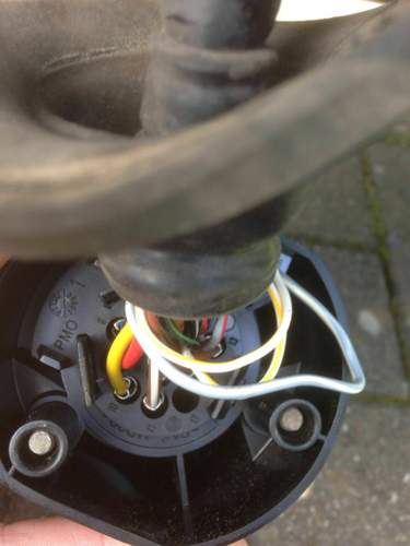

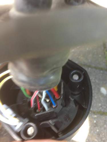

Da die Frage, des TE inzwischen hinreichend geklärt sein dürfte, mache ich mit meinen "Problemen" mal an dieser Stelle weiter und stelle die Bilder meiner heutigen Forschung mal hier ein:
Steckdosenbelegung
Steckerbelegung
Loch im Unterboden
Verteilung im Küchenblock
Kühlschrankrückseite mit Abgasöffnung
Kühlschrankbeleuchtung bei unterschiedlicher Schalterposition
Erläuterungen folgen gleich nach dem Upload
Bild_1
Bild_2
Bild_3
+12
1. Erkenntnis: der Kühlschrank kühlt tatsächlich nur auf der 12V-Stellung. Erkennt man daran, dass die Beleuchtung deutlich dunkler ist. Auf den Bildern nicht so gut zu sehen. Hab mich davon leiten lassen, dass in 3 von 4 Schalterpositionen das Licht leuchtet.
2. Erkenntnis: die Verteilung ist nicht so leicht nachzuvollziehen. Morgen muss ich mal den Staukasten unterm Bett ausräumen. Da ist der 12V/230V-Umformer verbaut und irgendwo da kommt das Kabel durch den Boden.
3. Erkenntnis: der 13-polige Strang wird vorne (siehe Bild) in zwei Stränge geteilt. Einer geht in den Staukasten und der zweite nach hinten zur Beleuchtung.

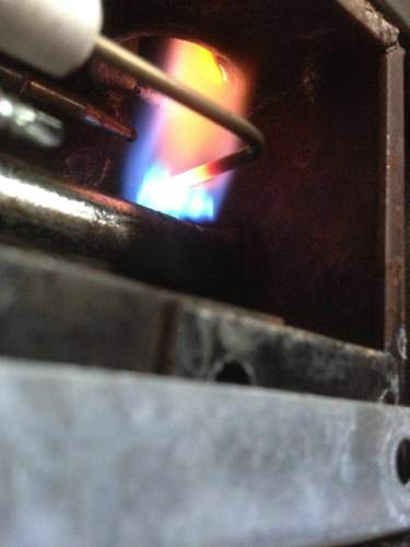

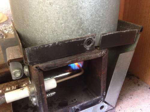

4. Erkenntnis: der Kühlschrank ist entweder nie auf Gas betrieben worden oder die Verbrennung läuft nicht sauber. So schwarz wie das am Abgasrohraustritt ist, wundert es mich auch nicht mehr, dass es so gestunken hat.
Jetzt werd ich mich mal hinsetzen und die Belegung der Steckdosen und Steckdose notieren.

Ja. Im Sommerurlaub hab ich das getestet, weil mir die Kühlleistung auf 230V nicht gefiel. Aber nach ner Stunde hab ich wieder auf Strom geschaltet, weil es zu sehr nach Abgas stank und in den Wohnwagen zog.
Ob er wirklich gekühlt hat, kann ich nicht sagen. Müßte ich jetzt nochmal probieren. Aber erstmal muss ich wohl den schwarzen Rauch abgestellt bekommen.....
Also war jetzt dein erstes Statement, dass dein Kühlschrank auf Stellung 230V kühlt, wenn nur das ZugFz angeschlossen ist, falsch oder doch nicht?
Er kühlt also jetzt mit 12V ausschließlich in der Schalter Stellung 12V?
Wenn ja, macht er das tatsächlich auch dann, wenn weder Zündung, noch Motor eingeschaltet sind?
Deine Fz-Dose und dein WoWa-Stecker sind ja offensichtlich voll belegt. Ich nehme mal an, dass die Dose fahrzeugseitig auch wirklich voll funktionsfähig installiert ist....
hast du schon den Widerstand am WoWa-Stecker, zwischen 9 und 10 gemessen?
(es wäre auch kein Fehler in der Fz-Dose mal zwischen 9 und 10 den Widerstand zu messen, bzw. zu messen, ob Pin 10 in der Fz-Dose auch bei Motorstillstand/Zündung aus 12V Spannung gegen pin 11 oder 13 hat.)

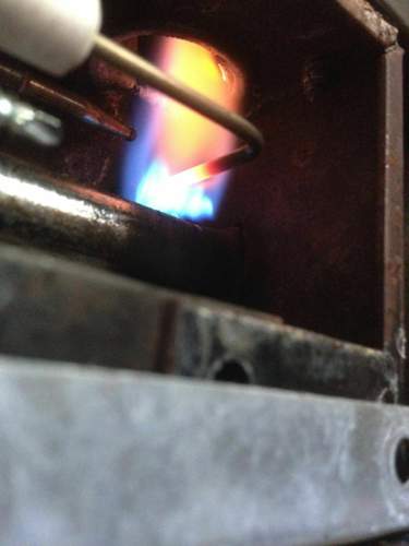

Kann mir jemand sagen, ob die Flamme so richtig ist. Sieht so aus, als würde es nicht mehr rußen. Der Brennerausbau ist etwas schwieriger als im dänischen YT-Video. Daher wollte ich da eigentlich nicht ran.
