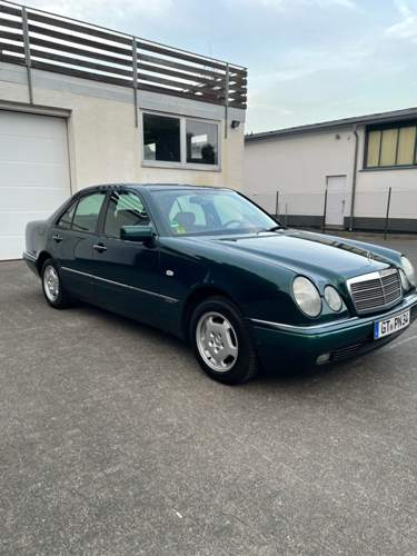

Hallo zusammen!
Ein Student entschloss sich eines Tages das Auto seiner Kindheit zu kaufen um damit zuverlässig und in Erinnerungen schwelgend zur Universität fahren zu können, da auf ÖPNV kaum Verlass ist.
Leider machte der Mercedes ihm einen Strich durch die Rechnung.
Mal ging er einfach bei voller Fahrt aus, mal beim anhalten an der Ampel, mal sprang er gar nicht erst an (kalt, warm oder lauwarm).
Die Batterien des Schlüssels wurden gewechselt, synchronisiert mit dem üblichen 2 mal Taste drücken+ Zündung -> hat funktioniert.
Nach über 1000 Kilometern wieder das selbe Problem. Dieses Mal hilft gar nichts nur die Werkstatt sollte helfen.
Dort hat man ein Relais oder eine Platine gelötet und meinte das Problem behoben zu haben. (700€)
Nach ein paar Tagen wieder das selbe Problem… Wagen springt nicht an. Rot grünes Leuchten im Spiegel. Student verzweifelt. Werkstatt über 6 Stunden entfernt und kann nichts machen.
Nun steht der Wagen in der Garage und wartet.
Ich würde mich sehr freuen über hinweise und Tipps, was zutun ist..
Hier noch ein paar Hinweise um das Rätsel zu einem echten Thriller zu machen:
- Alles fing an nachdem aus Versehen die Batterien aus dem Schlüssel gefallen sind und ich sie wieder reingesteckt habe.
- alle drei mir vorliegenden Schlüssel habe ich bereits ausprobiert mit neuen Batterien.
-der Wagen sprang manchmal wieder an nach ein paar Stunden/ Minuten warten. Jetzt springt er seit Tagen nicht an.
-der Innenspiegel ist lose und hat Spiel.
Viele Grüße
Philip

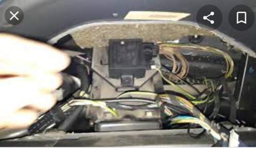

Zieh mal das KI raus und sieh dir das dahinter liegende " Ifz-Steuergerät " an. (Manchmal auch im Füßraum Beifahrerseite "420er"😉 Meines sah von außen zwar in Ordnung aus (keine verschmorten Kunststoffteile etc nur etwas verschmutzt) aber seit dem ich alle Kontakte mit Kontakt Spray reinigte (kein Sonax oder WD40 richtigen Elektronik Kontaktspray verwenden!) funktionierte wieder alles.
Ein gebrauchtes IFZ bekommst Du zwar in der Bucht oder beim Autoverwerter ab 20€. (Siehe Foto) aber das gehört dann auf deine FIN programmiert. Ich bin mir auch garnicht sicher ob gebrauchte sich umprogramieren lassen.
Es könnte auch noch an der ZV Pumpe liegen, aber die ist zumeist beim Vormopf schon recht teuer... Reinige erstmals das IFZ Steuergerät ich tippe am ehesten darauf.

Servus
Zu 90% hinter dem KI = Kombieinstrument sprich dem Tacho. Da benötigst Du zwei Ausziehhäken um den Armaturenträger beim Ausbau der "Tachoinheit" nicht zu beschädigen. (Siehe Foto) Bekommst in der Bucht oder beim "Jeff Bezos"....

Nein da läuft nichts schief...die ersten 210 hatten das selbe System!
Das Steuergerät ist beim 210er unterschiedlich verbaut. Entweder hinter KI oder im Fußraum Beifahrer.
Und wie bereits erwähnt konnte bei mir kein Verursacher der aktiven WFS mit der SD ausgelesen werden.
IFZ hinter KI Bj95

Das IFZ-Steuergerät ist bis August '96 unter der Beifahrerfußstütze und ab 8/96 hinter dem KI. Die gehen aber selten kaputt. Liegt eher an der Stromversorgung des Steuergerätes. Bin mir nicht sicher, ob die frühen 210er schon ein K40, oder noch wie im 124er, ein Überspannungsrelais..
Jürgen
Hallo in die Runde,
zwischen Anfang Juni 1996 und Ende Februar 1997 ist beim Fahrberechtigungssystem Stufe 2a / FBS2a für die Baureihe W210 mit Motorsteuergerät HFM das Steuergerät Infrarot FBS N54/1 hinter dem Kombiinstrument angebracht.
Im angegebenen Zeitraum und beim FBS2a sitzt unter der Blechabdeckung im Beifahrer-Fußraum das Relais K54 Schließrückmeldung.
Das Relaismodul K40 war in der Baureihe W210 mit Motoren M104 und M111 von Anfang Februar 1995 bis Ende Februar 1997 verbaut.
