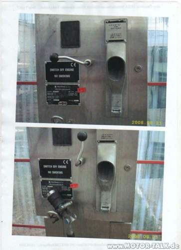

ich tanke ja immer bei Westfalen, weil die Tanke hier direkt "um die Ecke" ist und letztes Mal war die ganze Saeule _weg_, aber heute war sie wieder da, aber mit neuen Pistolen. Ich war mir erst gar nicht sicher, ob ich da ueberhaupt noch tanken konnte, aber es ging.
Ich schraubte die Pistole auf, drueckte den Hebel, der aussergewoehnlich einfach zu ziehen war und dann suchte ich den kleinen Pin zum einrasten des Hebels...ich fand ihn; drueckte ihn, lass den Hebel los und zack stroehmte eine erschreckend grosse Menge Gas auf meine Haende und Arme. Ich hatte Handschuhe an, aber nur durch Zufall. Ich tanke sonst immer ohne.
Ich probierte es erneut und der Hebel rutschte wieder runter und es stroehmte wieder eine ganze Menge Gas aus, obwohl ich den Knopf vorher noch gar nicht gedrueckt hatte.
Schliesslich dann hielt die Arretierung und ich konnte in aller Ruhe den Knopf festhalten.
Als dann der Tank befuellt war, trat beim Loesen der Arretierung das gleiche Problem auf. Aus den Loechern der Pistole kommt eine recht grosse Menge Gas.
Ich wollte es nur mal erwaehnen. Ich kenne nur die alten Zapfpistolen, die zwar etwas unkomfortabler sind, dafuer aber deutlich weniger Gas ausstroehmen.
Ich tank da nur noch mit Handschuhe.

Wenn der Arretierhebel oben am Zapfhebel in orange ausgeführt ist handelt es sich bei der Pistole um das Modell ZVG II der Firma Elaflex. Die Bedienung ist wesentlich leichter und das eingeschlossene Totvolumen so klein, dass sogar die Anforderungen an die freiwerdenden Mengen aus EN 13760 (Euroanschluss) erfüllt werden. Bei dem beschriebenen Fall kann es sich nur um eine Fehlfunktion handeln die umgehend dem Tankstellenpersonal gemeldet werden sollte.

das war auch mein erster Gedanke, aber als ich beim 2. Mal genauer hinguckte, sah ich da an der Pistole "Loecher", wo es anscheinend gezielt rausstroehmen soll. Dort kam es dann auch an allen Ecken raus 🙂. Ich hab natuerlich noch mal nachgezogen, aber daran lag es nicht. Ich konnte ja auch ohne Gasaustritt tanken. Und danach trat der Fehler ja erneut auf. Ich muss das naechste Mal wohl noch genauer Beschreiben.
Ich versuch das naechste Mal die Pistole gegenueber; vielleicht hat die wirklich einfach nur einen Defekt.

Wenn es diese Pistole ist, die bediene ich regelmäßig
an meiner Tanke - ohne Probleme.
http://www.elaflex.de/dokumente/download/Prospekt_ZVG2_Deutsch.pdf
Die mittlere der 3 abgebildeten Pistolen .
Wobei Dish und Euro erst richtig Laune macht.
ich habe den Defekt der Tankstelle gemeldet.
Danke an alle und auch danke auch fuer die PDF. Die mittlere Zapfpistole war es wohl auch bei mir 🙂.
