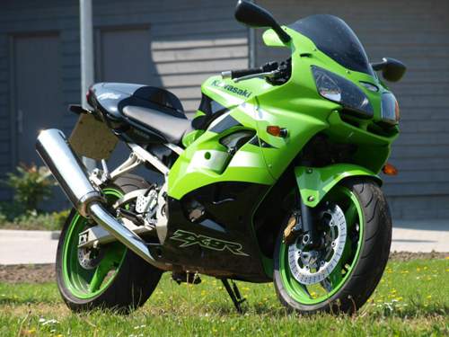

zx9r: komplette leder kombi, motorradstiefel, rückenprotektor - tempo 100 rutscher durchs kiesbett: nix passiert, alles wiederverwendbar.
zx9r: komplette leder kombi, motorradstiefel, rückenprotektor - beim abbiegen auf splitt hinterrad weggerutscht: nix passiert, alles wiederverwendbar.

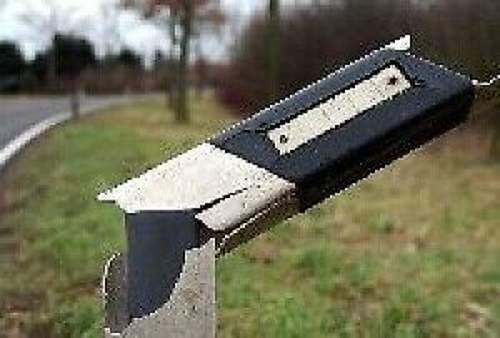

@twindance schrieb am 7. Mai 2015 um 22:54:51 Uhr:
... an diesem schwarz-weißen Plastikpfahl. ...
"Leitpfosten" nennt sich der Kollege... 😉
