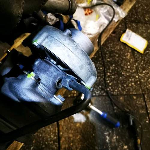

Moin,
bei der Montage vom Turbo habe ich dass Problem, dass sich bei der Ölleitung zwei Innengewinde angucken. Da bräuchte ich einen Adapter, weiß aber nicht welches Gewinde das sein könnte. Ein Standard-Zollgewinde ist es nicht.
Das Gewinde im Turbo hat ca 10mm Kernloch, die Überwurfmutter ca 11,5mm
Weiß jemand was ich da brauche?

Moin Matthias,
"Standard-Zollgewinde" ist für mein Gefühl ein Widerspruch in sich, es gibt gerade bei zölligen Gewinden verschiedene Zuordnungen für unterschiedliche Anwendungsfälle.
Auch metrische Rohrgewinde gibt es in unterschiedlichen Ausführungen.
Gibt einfache Gewindelehren für Steigungen in metrischer Teilung und zöllig für Gänge je Zoll, das hilft bei der Zuordnung
Du hast eine Mail....
Pendlerrad
M12x1,5 am Turbo, die Leitung hat M16x1,5 auf 10er Rohr, wen es interessiert
