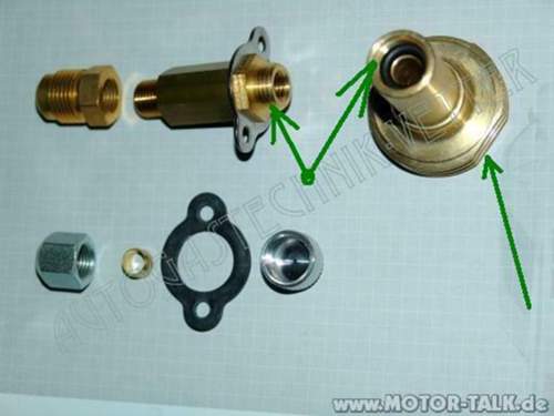

Dsc22331
Original geschrieben von ICOMworker
Es ist hinreichend bekannt, daß diese 10mm Adapter überholt sind.
Zudem wird es nur dort zu zeitlichen Verzögerungen kommen, wo kein Füllschlauch verbaut wurde, sondern 8 oder 10 mm Kupfer. Der Durchlass am Füllventil selbst spielt eine Untergeordnete Rolle.
Wo bekommt man eigentlich die Adapter für den Füllschlauch, die hinten am Füllstutzen sitzen?
Wo bekommt man eigentlich die Adapter für den Füllschlauch, die hinten am Füllstutzen sitzen?Z.B. bei Propan & Ammoniak GmbH

Gemeint waren nicht die Adapter zur Betankung, sondern für den Füllschlauch-Anschluss.
Sorry...falsch verstanden!
Macht nichts. Du wolltest ja helfen. Gemeint war die Mutter mit dem Innen- und Außengewinde hinter dem Tankfüllstutzen auf dem Bild von ICOM-Worker
http://www.autogasadapter.de/?gclid=CKOlgePW-K0CFQJAzQodXGqHsw
vielleicht hier
