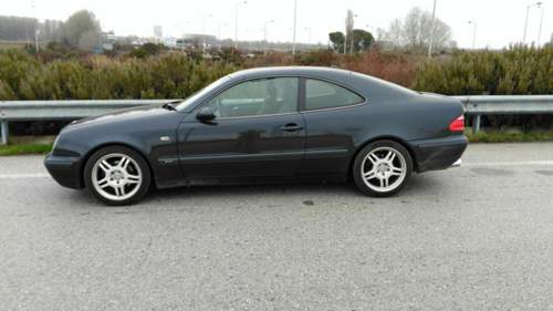

Hallo, ich wollte mal Fragen was ihr für Federgummis auf der Hinterachse verbauen würdet?
Aktuell sind 30mm Eibach Pro Kit Federn mit rundum 1er Gummis verbaut, jetzt ist er aber hinten ca 1-1.5 cm tiefer als vorn, welche Gummis würdet ihr mir empfehlen damit ich vorne und hinten gleich komme?
Ich hätte eventuell hinten 3er rein gemacht, bin mir nur nicht sicher deswegen Frag ich euch mal 🙂

1er Gummis haben 5mm
2er Gummis haben 9mm
3er Gummis haben 13mm
4er Gummis haben 17mm
Je nach Ausstattung kann die Höhe trotzdem unterschiedlich ausfallen.
Aber 3er wäre ein Versuch, ob Es dann so ist, wie Du Es haben möchtest.
Kosten ja auch nicht die Welt, das Stück, dass man ruhig experimentieren kann.

Hab mal das Bild angefügt wie es Aktuell aussieht 🙂

Theoretisch, soweit man Das an dem Bild beurteilen kann, steht dein Auto grade.
Die Radhäuser hinten sind nicht so hoch ausgeschnitten, wie vorne wegen dem Lenkeinschlag.
Messe mal auf einer ebenen Fläche vom Boden bis zum Rahmen. dann siehste was ich meine. 🙂
Hinten sind die Gummis, bei handwerklichem Geschick, ohne Spanner in 10min pro Seite getauscht.

Ich habe die Gummis -leider- nur vorne getauscht. Da galt die Faustformel, der Gummiunterschied bringt den doppelten Höhenunterschied. Von 5mm auf 9mm bringt also etwa 8 mm mehr Höhe. Schau dir einfach mal hinten die Hebelei an, das kann man mit etwas Geometriekenntnis gut abschätzen.

Ich hab den Höhenunterschied vorne und hinten von Radnabe zu kotflügelkante gemessen, daher komme ich auf ca 1 bis 1,5 cm Unterschied 🙂
Was ich mir auch schon überlegt habe: da das Rad hinten tiefer im Radkasten sitzt, sieht es vermutlich auch noch etwas tiefer aus..

Ich habe genau das gleiche kit,Eibach 30 mm,und hatte auch 1er Gummis vorne und hinten,und wie bei dir war es nach einiger Zeit hinten deutlich tiefer.
Habe dann hinten 3er Gummis verbaut und seitdem sieht es viel besser aus,also schön keilförmig.
Werde morgen ein Bild hochladen,dann weißt du bescheid.
Wichtig ist das Gewicht des Autos,also Motor und Ausstattung und natürlich ob Coupe oder Cabrio,denn die Gummis richten sich danach.
