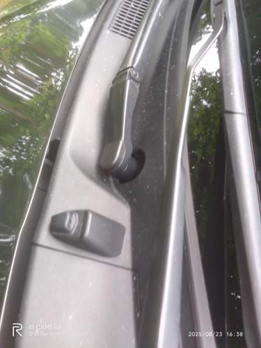

weiße sprühartige punkte auf dem kunststoff Außenraum
Mazda 2 Hybrid 1 (ZV)
Help
Was ist das und wie kriegt man das wieder weg
30.7.25 war Neulackierung motorhaube
Erst vor kurzem sichtbar
Auto stand draußen
Habe nur mit wasser gearbeitet, schmutzradierer klappt nit
Help
Das sind die punkte
Das sind die punkte
Das sind die punkte

Ich würde als erstes die Firme fragen welche die Haube lackiert hat. Bez. Garantie.
Die haben bestimmt ein Mittel benutzt um die Haube fettfrei zu bekommen.

moin , unter welchen Bäumen parkst du denn ?
Auf den Kunststoff sind das die gleichen Flecken ? windschutzscheibe ?

da waren nur sträucher keine bäume war ein park and ride parkplatz
Ich war bei der werkstatt sie meinten das sind alles politurreste die werden mir gratis weggemacht. Am 30.7. musste ich die motorhaube komplett lackieren lassen weil sich vogelkot eingebrannt hatte und das nicht punktuell smart zu beheben war. Es kam anscheinend politur auf den kunststoff🥺

@Claudia40 Wie ich bereits vermutet habe lag es doch an der Werkstatt.
Ich will nur hoffen, dass die Lackiererei die Tropfen nicht noch Verschmieren.
