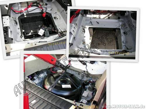

Danke erst mal an alle, die mir hier so super geholfen haben. Ich habe heute auch schon mal daran gedacht, die endrohre erstmal sauber zu machen und dies mal weiter zu Beobachten, mal gucken was dabei so raus kommt.
Ich mache die Tage gerne Bilder vom Radmuldentank und poste diese dann.
Eine sache habe ich aber noch, wenn er wie de Tûv sagt zu Mager läuft, mûsste er doch auch mehr Verbrauchen oder? Also ich habe einen Verbrauch von ca.19 Liter und das ist angemessen.

Ja und wie das mit dem Tank aussieht, für die Unbedarften.....,
wenn man es richtig macht......
