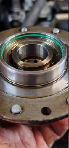

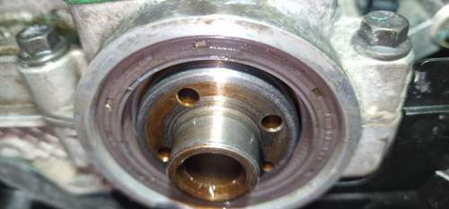

Ich habe ja jetzt 3x die Nockenwelle freigelegt um zu kapieren, dass man nockenwellenversteller kaputt ist. Er fährt ganze 5mm nach aussen. Soweit kann der grüne O-Ring den ihr auf den Bildern seht gar nicht auf der Nockenwelle hin und her gleiten, ohne über den Abhang hinauszurutschen. Dementsprechend spritzt das Motorenöl zwischen Nockenwellenrad und Ventildeckel raus.
Ich brauche einen neuen versteller. Einzig der Preis lässt mich schaudern. 400 Euro für dieses 300g Teil finde ich echt heftig.

Phasensteller verschiebt sch auf der NW ca 1,5 mm!

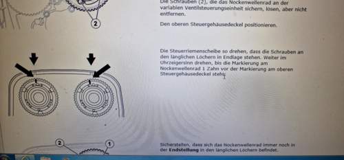

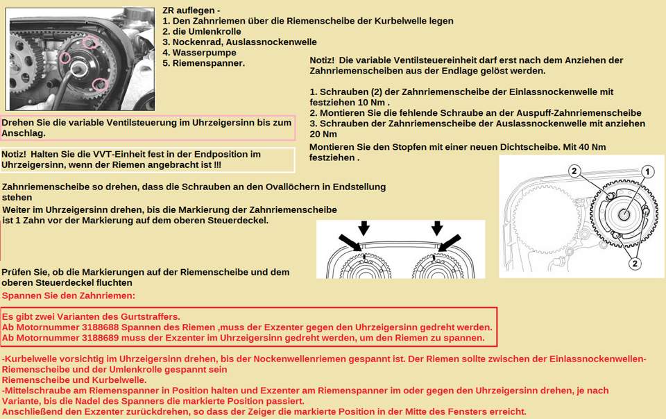

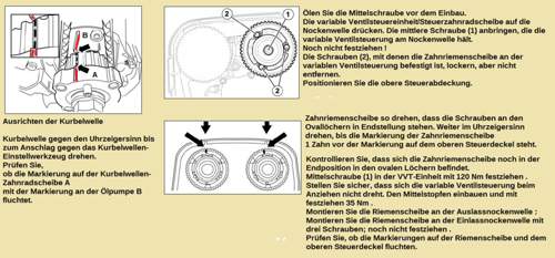

Wie weit zurück muss ich den NW Steller drehen nach Montage des zahnriemens? Darüber finde ich gar nichts. Es steht nur da, er muss bei Montage im Uhrzeigersinn bis zum Anschlag gedreht werden. Wieviel er sich zurückstellt oder er zurück gestellt werden muss, steht auch nichts in vida
+2
https://img.motor-talk.de/LAOENIpu44WatDuL.59.jpg
Genau lesen!
MfG
