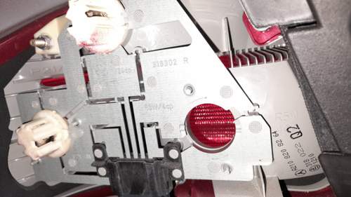

Anbei 2 Fotos des Innenlebens der Rueckleuchten
1. hinten links
2. hinten rechts
Fragen:
1. Kann es sein, dass bei der rechten Variante eine Fassung fehlt?
2. Wenn ja, kann mir jemand die Nummer dieser Fassung nennen, damit ich sie nachbestellen kann?
Gruss
Rechts-hinten-w210
Links-hinten-w210
die rechts duerfte fuer die Nebelschlussleuchte (NSL) fuer den Linksverkehr sein.
Wenn die fehlt, aber alle deine Leuchtmittel in Ordnung sind und gehen, auch die NSL links, dann passt alles.
Und bitte manche Antworten von uns nicht auf die Goldwaage legen; ist nicht so gemeint 🙂
LG Werner

Hallo Walter, ja habe ich geaendert, hat nicht geklappt beim 1. hochladen.
bzgl: Leuchtmittel in Ordnung:
Ich erhalte eine Fehlermeldung und habe es jetzt auf das Bremslicht hinten rechts eingegrenzt.
Dieses liegt offenbar aussen rechts.
Hat vllt. jemand eine Belegung der Leuchtmittel?
