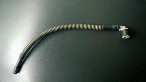

Ich kann es nicht mehr genau erinnern, aber Ursache ist nicht das Ventil, sondern der Verbindungsschlauch, der nach unten wegknickt/dreht und es dann zum Laufen bringt. Scheinwerfer raus, dann kann man den Schlauch dahinter sehen..., mit der Hand rein, den Schlauch wieder hochdrehen und das Problem ist gelöst.

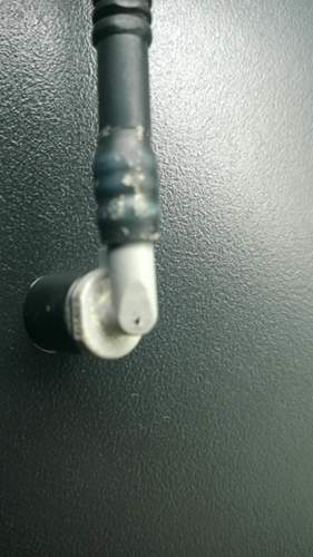

Hier mal ein altes Foto von der SrApumpe
Moin,
bei mir hatte sich der "Kunststoffwinkel" an der Verkleidung durchgerieben und dort lief dann der Behälter leer. Es müsste der "Winkel" unten rechts am Behälter auf dem Foto sein. Der Wechsel des Schlauches war recht einfach und ging auch ohne Hebebühne. Selbst die Kosten hierfür waren sehr überschaubar.

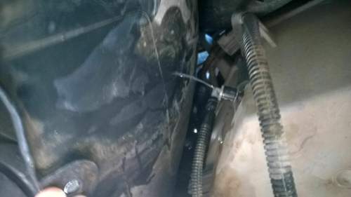

@KUM:
Ich habe mal ein Foto eingestellt und hoffe, dass dies den Bereich zeigt, wo Du die Ursache vermutest. Für mich sieht das dort ganz in Ordnung aus.
Tja..ich hab`s ja nie gesehen...hatte das Gleiche Problem, vollgefüllt und dann lief es raus....immer so ca. 1l., Mechaniker Scheinwerfer raus, reingefasst, nach Aussage Schlauch wieder hochgedreht und gut. Zumindest von den Verjüngungen sieht ja der dicke Schlauch schon so aus, als ob der etwas falsch liegt....vielleicht einfach mal versuchen, den zu verdrehen?...Muss eigentlich sehr leicht gehen..😉
