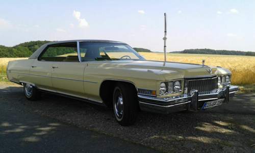

@manta omega:
Schöner Cadillac. :-)

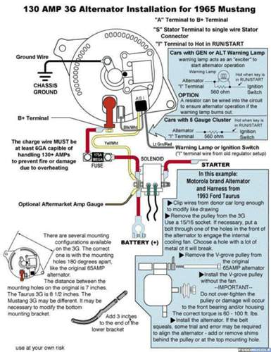

Vorgestern habe ich die "friendly fire" standard Lichtmaschine (65 Ämperlein) gegen eine 130 Ampere aus einem Ford "Windelstar" ersetzt, inkl. neuer und passend abgesicherter Ladeleitung zur Batterie - jetzt bleiben die Fernlichter auch im Leerlauf hell und dimmen nicht ab. (Die Verkabelung mittels Relais habe ich schon letztes Jahr zur Umrüstung verbaut).

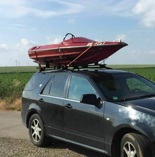

Hab gerade meinen Cadillac beladen und morgen gehts los ;-)
Wie hast du denn das gemacht? Woher das Kabel? Woher die Sicherung? Woher die passenden Kabelschuhe und wie befestigt?

Danke! Macht auch Mordsspaß das Teil. Einziger Nachteil ist das man damit überall auffällt und beobachtet wird. Letztens bei ne Imbissbude waren Arbeiter gesessen die haben mich angeguckt als käme ich vom Mond mit nem Raumschiff.... :-)
Deiner ist aber auch geil. Die sixties Caddys gefallen mir auch sehr gut.

Morgen zeig ich Dir die Bilder, es ist eigentlich sehr einfach:
Die 130 Ampere Lichtmaschine eines 3 Liter Ford-Motores aus den 90ern ist von den Aufnahmen und Abmessungen identisch mit der originalen Lichtmaschine der 302er Motoren, die von 79 bis 92 verbaut wurden. Der Reglerstecker passt 1:1 in den Regler der neuen Lichtmaschine, die Kabelführung ist in der angehängten Grafik recht gut beschrieben, andere Eingriffe in die Elektrik sind nicht nötig.
Die Kabel habe ich vom "Audio Tuner" das für 130 Ampere ausgelegt ist, die Sicherung, eine Typ "Mega Fuse" BF-2 für 150 Ampere inkl. passendem Sicherungshalter vom Stahlgruber. Der Umbau war in einer Stunde erledigt, inkl. des Kabelösen crimpens, hier bitte peinlich genau auf das richtige Crimpen achten, da hier durchaus sehr hohe Ströme fließen können, wenn die Batterie leer ist.

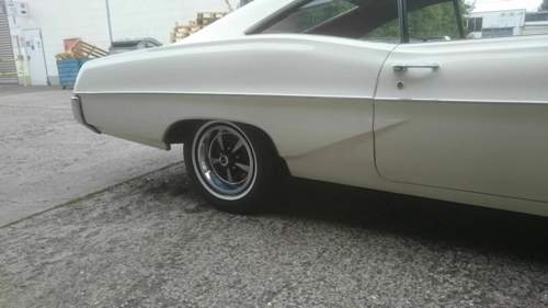

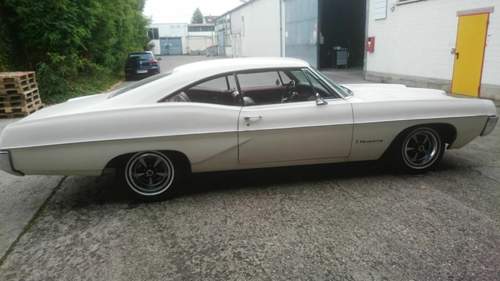

Ich habe am Wochenende mal endlich die Rallye II Wheels mit 2 neuen Reifen aufgezogen, inkl. Wuchten und Modifizieren der Hubcaps.
