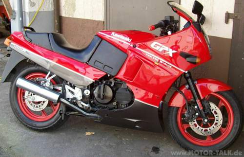

Hallo Zusammen,
habe meine Gpx in die Werkstatt bringen müssen da sie nur noch ca. 120km/h lief und einen Verbrauch von ca. 10l hatte.
Nun teilte mir der mechaniker mit das ich wasser in der Hallkammer und den Zündkerzen(steckern) hatte und ob ich bei extrem Regen gefahren wäre.
Zündkerzen und Stecker klar kennt Man(n), aber bitte was ist eine Hallkammer?
Kann mir da jemand helfen?
Vielen Dank im voraus
Michael

Das Werkstatthandbuch zur GPX 600 R nennt die beiden Teile die die Zylinderinhalte 1 und 4 bzw. 2 und 3 zum Explodieren bringen Zündgeber oder Pickups.
Wenn ich mich recht entsinne (das WHB gibt das nicht her, denn beide Deckel sind bei der GPX geriffelt) sitzt der Zündgeber unter dem geriffelten Deckel rechts unten direkt nach dem Verkleidungsausschnitt und vor der Kupplung. Unter dem geriffelten Deckel links ist der Generator, da ist auf jeden Fall eine Dichtung drinne.
In beiden hat Wasser nichts verloren. Zum einen müsste auch rechts ne Dichtung drin sein, zum anderen liegt er im Schutz der Verkleidung.
Man sieht ihn ganz gut auf dem Foto von meiner Roten (Anhang)
Wasser, welches sich in den Kerzenvertiefungen ansammelt, sollte über die seitlichen Entwässerungslöcher am Kopf ablaufen.
Defekte Ignitor (Standard-Problem bei den GPZ/GPX - Modellen) legen den Motor lahm und nicht nur einen Zylinder.

Hallo hab sie jetzt und sie läuft wieder 1a,
Beim Hallgeber war es naß, ein Zündkabel incl. Stecker war kompl. mit Wasser gefüllt und ein Ablauf an den Zündkerzen war verstopf dadurch auch das Wasser in der Zündkerze, außerdem war eine Vergaserkammer nicht ordentlich fest verschraubt, und ja klar war auch eine Fehlersuche mit dabei!
Viele Grüße
Michael
PS: Ich finde den Preis schon ok.
Ich habe nix von Abzocke gerufen. Nur stand da blau auf hellblau: Zündkerzen gewechselt = 147,32 Euro und das wäre doch ein wenig viel, oder ?
Wenn er nun das ganze Mopped checkt, die verstopften Ablauflöcher (hatte ich darauf hingewiesen) reinigt, ganz nebenbei noch den Vergaser anschraubt und den Zündgeberbereich trocken legt, ist das auch aus meiner Sicht okay. Erinnert mich ein wenig an die Oma, die in den Keller will...
