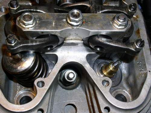

@Pistonclamp
Hast du den Link mit dem LC4 Zylinderkopf geöffnet 😕,
ich hänge das Pic des Kopfs [den ich für das Quod meines Sohnes überarbeitet habe] direkt an.
Vergleiche die Orig-KTM Ventile im Bild oben und die von mir verbauten Eigenbau Bimetall-Ventile im Bild unten - diese von mir verwendeten Ventile sind um ~ 1/3 leichter wie die Prügel von KTM; wegen der leichteren Ventile und erheblich progressivere V-Federn konnte ich den Einbau-Vorspann der Federn auf nur 28kg reduzieren, was eine verbesserte Schließgeschwindigkeit brachte und unter Verwendung einer besseren Sportnocke eine erhebliche Steigerung der Leistung brachte.
