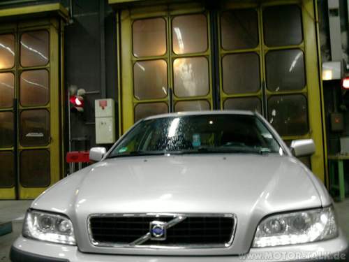

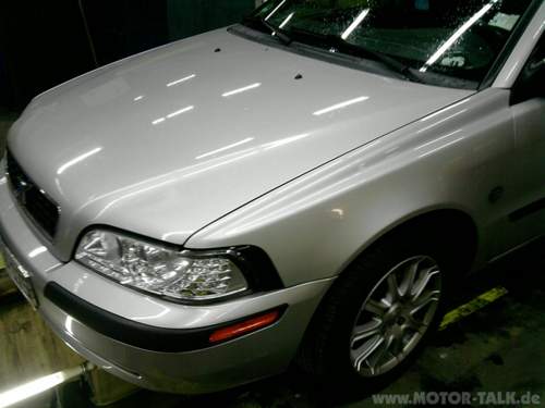

dann setzt ich hier auch mal was rein.
meiner ist nen 2002er, also phII. 1.8l, 122ps. habe nur kleine veränderungen aussen vorgenommen. er läuft nu auf 15" alus vom com for wheels,modell oktupus mit 205er reifen.
der seriengrill wurde gegen einen vercromten aus dem zubehör getauscht und das original emblem angebaut. dann hat er dayline scheinwerfer mit led standlichtleiste bekommen und led blinker.
innernbeleuchtungen wurden auch gegen smd-lampen getauscht.
geplant sind auf jeden fall noch andere positionsleuchten,am liebsten in schwarz und die seitenblinker in led-blinker tauschen. dazu soll noch ein dezenter spoiler an die heckklappe.
P090911-04-22-01
P090911-04-22-02

Meine Leuchtweitenreglung funzt nicht... muss noch mal in die Werkstatt... Kacke...
Hattest Du auch Probleme mit der Einstellung der Scheinwerfer?
das einzige problem ist die seitliche verstellung. ausser für das fernlicht habe ich am hauptscheinwerfer garkeine einstellschraube gefunden. die höheneinstellung ging ganz gut. wenn man erstmal den wahrscheinlichen mittelpunkt der linse gefunden hat. :-)
das einzige was mir aufgefallen ist, ich habe den eindruck das ein scheinwerfer etwas schräg in der karosserie steht. die gerade einstellinie ist ein klein wenig geneigt. aber stört nicht wirklich
Hab ein Termin am Freitag... Ölwechsel und Scheinwerfer einstellen...
Die Leuchtweitenreglung funzt gar nicht... der linke ist etwas höher als der rechte Scheinwerfer... und das Fernlicht scheint mir auch etwas sehr hoch...
Na ja... muss ich wohl warten bis Freitag... aber wer schön sein will... muss leiden...
Sidelamps in grau hab ich heute auch mal bestellt... Frauen nennen das Frustshoppen... ;-)
die gefallen mir in grau oder schwarz auch besser als die orangen farbflecken in der stoßstange. :-) wenn einer höher steht, bzw tiefer als der andere, das merkst du bei denen auf dunklen strassen sofort. du hast das gefühl du fährst mit halben licht. das war bei mir am anfang, da ich das testgerät nicht 100% gerade hatte und die scheinwerfer ja keine markierung auf dem glas haben, wo genau die mitte der linse ist. das ist dann so eine sache des gefühls. mit der leuchtweite hatte ich garkein stress. hörst du denn den servomotor? evtl sind die einfach nur nicht richtig eingehängt in die reflektoren. bzw hoffentlich hat deine einbauwerkstatt die auch aus den alten scheinwerfern ausgebaut. die sind bei den neuen ja nicht dabei.
Ich warte einfach mal den Freitag ab... das soll ja wohl allet funzen...
Hab das Ungleichmäßige an meinem Garagentor gesehen... egal... soll er mal schauen und feddig machen...
Die Sidelamps sind aber kacke zum ausbauen... muss man gut aufpassen... verkratzt allet schnell...
ich weiss. musst nen lappen unter den schraubendreher legen. ich hatte die ,ich glaube inzwischen alle, schon draussen. wegen lampenwechsel. geht eine kaput, kommen in kürzester zeit die anderen auch.

Die Dayline Scheinwerfer mit Blinker kombiniert gibts doch nur für Phase1 und du hast sie an Phase 2 verbaut, was hast du zwischen blinker und kotflügel verbaut den da müsste ein freier spalt sein???

@ dieselpower: bei den scheinwerfern waren, sieht man glaube ich auf dem bild was so seitlicher aufgenommen ist ganz gut, schwarze "adapter" bei. die verlängern die seitenlinie der blinker. soweit ich weiss werden die aber am ph1 auch verbaut. war auf meiner anbauanleitung zu sehen. das einzige was ich machen musste, in die alten aufnahmepunkte im kotflügel für die blinker, musste ich "abstandhalter" einbauen, da die biegung der scheinwerfer zu stark war.
das hauprtproblem bei einbau in phII ist meiner meinung nach,das die stacker unterschiedlich sind. die berühmten 4 und 5 poligen. das hat mich ein paar verbinder gekostet.
