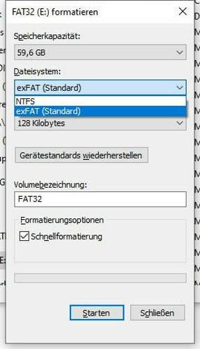

So musste jetzt den Stick formatieren, weil ihn der PC nicht mehr anerkannt hat. Ergo, jetzt kann ich ihn nicht mehr verwenden: exFAT liest der V60 nicht und FAT32 formatiert Windows mir bei nem 64 GB Stick nicht. Der FAT32 Formatter bekommt es auch nicht gebacken ihn zu formatieren (immer Fehlermeldung) - jetzt stehe ich ohne Stick da 🙁

mit dem Befehl formatiert er zwar zunächst sagt dann aber "Volume zu groß für FAT32" - diskpart ist mir zu gefährlich. Werde mir wohl nen neuen Stick kaufen müssen 🙁 verstehe das aber eben nicht warum das von Werk aus möglich ist auf FAT32 zu formatieren und danach nicht mehr

Nach Internetrecherche kam ich zu diesem Tool "AOMEI Partition Assistant Standard", das mach unter Windows auch bei 64GB FAT32.

Was spricht denn dagegen, dass mit Windows Bordmitteln zu erledigen?
Das Windows lediglich bis 32GB Datenträgergröße FAT32 zulässt.
Genau darum geht es in letzten Beiträgen in diesem Thread.
Gruß Manfred
Windows 10 Dateiformat bei 64GB
Ok, verstehe Dein Problem - sorry. Die 'letzten' Artikel sind aber schon 3 Jahre alt :-) Gut, schnell, kostenlos und Quelloffen: Rufus
Ansonsten nimmt man die bordeigene PowerShell von Windows - siehe nächster Beitrag.
