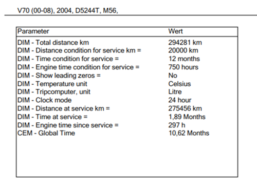

ich habe meinen 2004er V70 D5 seit Februar diesen Jahres. Mit dem Kauf wurde auch eine Inspektion beim Volvo-Händler durchgeführt. Seitdem bin ich jetzt knapp 19000 km gefahren. Laut Serviceheft liegt das Inspektionsintervall bei 20000 km. Müsste es dann nicht langsam einen Hinweis im Kombiinstrument geben?
Bislang habe ich noch nichts gesehen.

Die Änderung der Programmierung hat geklappt.
Dafür musste ich jeweils die zeitliche Wartungsbedingung und die Motorlaufzeit deaktivieren.
Jetzt erhalte ich den Hinweis im Kombiinstrument.
Dennoch merkwürdig, was Volvo hier gemacht hat.
Das Serviceheft gibt doch klar vor alle 12 Monate oder 20 000 km - je nach dem was zu erst eintritt.
Warum wird dass dann nicht in der Programmierung entsprechend umgesetzt?

DIM vorher
DIM nachher
DIM Meldung Wartung

Mit meiner Programmierung ist die Erinnerung für den Service nicht mehr verschwunden, obwohl durch Volvo bei der Inspektion zurückgesetzt wurde und ich es auch noch einmal gemacht habe.
Heute habe ich dann die Inspektionserinnerung nach Zeitdauer und auch Betriebsdauer wieder aktiviert und der Inspektionshinweis erscheint nicht mehr.
Sehr merkwürdig, da scheint irgendetwas nicht zu passen 😕
