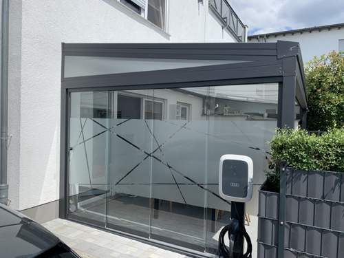

Meine Wallbox steht auf so einem einbetonierten Ständer ohne Sonnenschutz. Bis jetzt hat sie den Sommer 2022 gut überstanden.

Hihi, ja, unsere hat, ebenfalls einbetoniert, den Sommer 2022 auch super überstanden.
Nur leider halt, ohne ein einziges mal benutzt worden zu sein, weil Sch... Kia seine Bestellungen nicht ausliefert. Ein Jahr Garantie der WB ist bald abgelaufen. Danke Kia!
