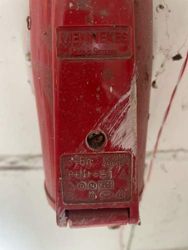

Ich möchte eigentlich nur wissen mit was für Kosten man rechnen muss ungefähr wenn eine starkstromdose vorhanden ist.

Sorry ich meinte den Home+ natürlich. Brauch ich da noch einen Adapter? Dachte da ist alles nötige dabei dann
[Von Motor-Talk aus dem Thema 'Bundesweite KfW-Förderung privater Ladestationen mit 900 EUR - Tipps & Diskussionen' überführt.]
Kommt drauf an, was du für eine Starkstromdose hast und welchen Home+ du dir zulegst.
16A CEE passt nicht zu 32A CEE und muss ggf. adaptiert werden.
Oder du kaufst dir den passenden Home+ zu deiner Dose.
So eine habe ich. Hab leider gar keine Ahnung was das genau ist und welche dann passt dazu
Vorne links scheint 16 zu stehen, das klingt nach 16A CEE.
Was steckst du denn da normalerweise an? Dann siehst du ja eventuell an den Steckern nochmals, was es ist.
Würde mich da schon nochmal vergewissern, ehe man bestellt.
Ich habe die bisher nie genutzt
