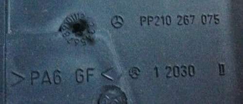

nachdem ich meinen Wahlhebelschalter unfreiwillig mit Wasser gebadet habe ist dieser nun defekt. Neu kostet das Ersatzteil bei MB 560€. Da mir das eigentlich zu heftig ist, möchte ich gerne einen gebrauchten kaufen. Nun meine Frage an die Wissenden. Gibt es da unterschiedliche Modelle für MOPF (ich habe einen 2001er E270). Ich brauche laut MB Teilenummer A2102670524. Bei den gebrauchten steht diese Nummer allerdings oft nicht dabei, sondern die von außen gut sichtbare Nummer 210267075, die bei mir auch steht, aber vermutlich nicht die gesamte Mittelschltung bezeichnet. Passt bei mir z.B. auch ein Teil aus einem E430?

Also laut EPC wird tatsächlich nur die Nr. A2102670524 zu Deiner FIN ausgeworfen! Auch kein "ersetzt durch" oder ähnliches...
Die von Dir genannte Nr. 210267075 ist leider unvollständig - hier fehlt noch eine Stelle 😉

Reich nochmal die korrekte Nr. des gefundenen Teils nach - dann such ich nochmal 🙂
und vielen Dank. Das klingt ja schonmal gut und erleichtert die Suche. Die Nummer ist wirklich so, und somit evtl keine Teilenummer. Es steht auch PP und nicht A davor. Siehe Bild.
