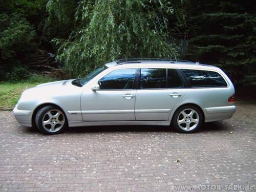

Hallo,habe ein w210 kombi Avantgarde ,der im Vergleich zu anderen relalativ tief liegt.Habe geschaut,sind org. Federn drin.
Frage:Gab es Avantgarde-Modelle,die man noch mit zusätz.Sportfahrwerk kaufen konnte,oder waren alle Avantgarde gleich ?
Gruss

Der Avantgarde ist ab Werk tiefer gelegt.
Das Sportfahrwerk beinhaltet härtere Ferdern / Dämpfung sowie die 5 Loch Felge.
Siehe Bild
Michael
