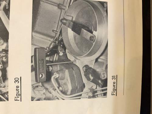

Muss der Teller beim starten ganz geschlossen oder einen Spalt offen sein?
Dein Bild #1 ist schwer zu erkennen.

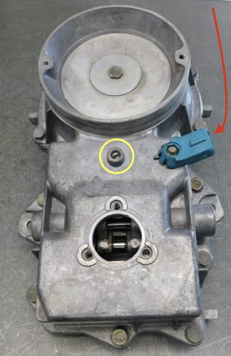

Bild 1 unten (gelber Kreis) zeigt nur die Verschlußschraube damit kein Dreck reingeht. Diese muß herausgeschraubt werden damit man an die Gemischeinstellschraube herankommt. An der Gemischeinstellschraube so wenig wie möglich herumschrauben.
Die LL Luftschraube befindet sich vorn am Motor, siehe Bild 2, (gelber Pfeil)
Gemischeinstellung gemäß Bild 3
Beim Starten wird die Stauscheibe durch das Vakuum im Saugrohr etwas nach unten gezogen, wenn das nicht passiert ist irgendwas nicht i.O.
Stauscheibe
LL Luftschraube
Gemischeinstellung

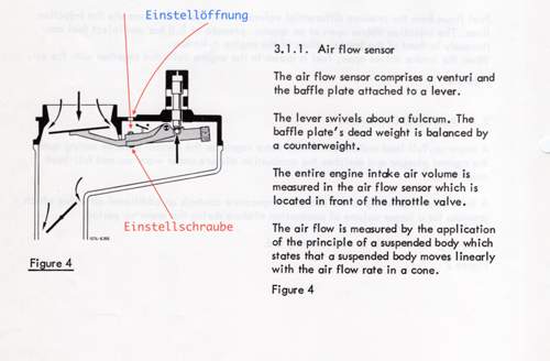

Im Bild 2 kannst Du ganz unten sehen wie die Gemischeinstellung vorgenommen wird (Pos 61)durch das Loch mit der Madenschraube, die ihr vorher ausgewechselt habt. Durch Reindrehen der Gemischschraube wird die Steuerkolbenposition verändert, die Stauscheibenposition verändert sich nicht - sie verbleibt in der Grundstellung.
Die Einstellung der Gemischschraube ist oberkritisch. Selbst wenn der Motor einwandfrei läuft wird diese Schraube während des Kundendienstes möglicherweise 1 bis 2 Grad verstellt um den vorgegebenen CO Wert zu erreichen bzw. den bestmöglichen Leerlauf zu erreichen, natürlich in Verbindung mit der richtigen Einstellung der Leerlaufluftschraube.

Der blaue Anschluss in meinem Bild 1 weiter oben (roter Pfeil) MUSS immer angeschlossen sein, anderenfalls kann die Pumpensteuerung nur funktionieren wenn irgendwas Anderes an der Steuerung bereits umfunktioniert wurde (hotwiring)
Bei Dir liegt der Stecker aber daneben, oder hast Du ihn abgezogen ?
Die Schraube (gelb) ist bei Deinem Bild als Maschinenschraube vorhanden, diese soll nur die Öffnung verschließen damit kein Dreck reingeht. Mit dem im Bild gezeigten Werkzeug (3mm Inbus) wird die Einstellung gemacht.
Man geht mit dem Werkzeug in die Öffnung und fühlt sich dann an die Inbuseinstellschraube heran. Wenn man drin ist (im Kopf der Einstellschraube) kann die Einstellung beginnen.
Wenn die Einstellung der Gemischschraube gemacht wird darf sich die Stauscheibenposition NICHT verändern. Der Hebel für die Scheibe ist nicht mit dem Hebel der Kolbenverstellung verbunden. Es sind 2 separate Teile die lediglich einen gemeinsamen Lagerzapfen haben - siehe Bild 4. Wenn sich die Stauscheibe nach unten bewegt - aufgrund des Saugrohrvakuums - wird der Kolbenhebel mitgeschleppt und drückt den Kolben nach oben um mehr Sprit zu liefern.
Ich füge nochmals das Bild bei aus dem Du ersehen kannst wie die Einstellung (mit dem Werkzeug) geht.

Der blaue Stecker MUSS angeschlossen sein, wenn man ihn abzieht läuft die Pumpe bei eingeschalteter Zündung auch bei Motorstillstand dauernd - das soll vermieden werden.
Ich schlage Dir vor Du läßt die Pumpensteuerung von einem elektrikfreudigen Kumpel richtigstellen.
