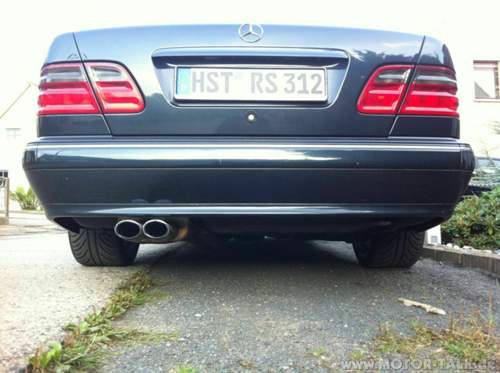

Moin
und hezlichst Willkommen hier
und bei den Freunden des V8-Saugers M113 ;-)
Wenn du eine Abgasanlage suchst könnte ich dir meine anbieten, aber erst nächstes Jahr richtung Sommer
ist AMG ab Krümmer glaube ich....
Ich überlege mir eine 2 flutige zu holen mit links und rechts ESD
also wie beim 211er
2 flutig habe ich zwar geht jedoch beides durch einen ESD raus ... original AMG halt =)
Viel Spaß mit dem Traumwagen =)
P.S.: Man gewöhnt sich viel zu schnell an die Leistung =)
