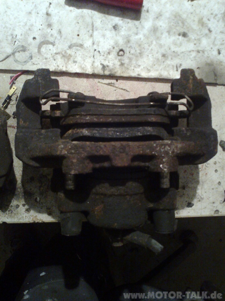

ich habe jedesmal folgendes problem, immer wenn ich meinen kadett e cabrio 2-3 wochen stehen lasse sind meine bremsen vorne fest so das ich jedes mal die bremse auseinander bauen und säubern muß, dabei fette ich immer alles neu ein,woran kann das liegen hat das jemand auch schon mal gehabt?

Ich habe mir damals einen Reparaursatz eingebaut, also neue Führungshülsen, Gummis und Staubkappen. Ca. 20 Euro im Internet.
Oder vielleicht gleich auf die Opel Astra F 1.7TDS Bremse von ATE umbauen. Bremse ist belüftet und besser als die Kadett Delco Bremse - und es passt auch mit den 13Zoll Felgen.

was exakt hast du gesäubert und gefettet?
aloahe...warum schmeisst du nicht die originale delco bremsanlage raus und ersetzt sie durch das ate bremssattelsystem mit 236 innenbelüfteter bremsscheibe aus dem astra f oder wenn das nicht reicht dann mit dem ate bremssattelsystem und der 256 innenbelüfteter bremsscheibe aus dem 16v gsi vom astra f...(bei der 256er variante kannst du dann aber keine 13 zoll felgen mehr fahren)...bei dem ate bremssattelsystem sind festsitzende bremsen so gut wie nicht bekannt...in meiner schwarzen corvette ist die 256er anlage verbaut und ist absolut fehlerfrei(auch jetzt noch frei und auch bremsbereit obwohl der wagen seit 4 monaten unbewegt in der garage steht,in meiner grauen corvette die 236er und ebenfalls fehlerfrei...oppelpoppel
hallo, danke für eure antworten. ich säubere und fette jedesmal die führungshülsen, den kolben mache ich auch sauber sowie das schutzgummi, alles funktioniert dann wunderbar aber steht er ne weile ist alles wieder schwergängig.😠
ja ich habe auch schon darüber nachgedacht alles zu erneuern mitn Reparaursatz sowie auch neue bremsschläuche (stahlflex)
aloahe...bau um auf das ate system..angebote von gebrauchten anlagen gibt es dann und wann in der bucht...und die stahlflex kannste dir sparen da reichen die originalen voll und ganz...oppelpoppel
ja danke für den tip aber ist der aufwand nicht viel zu groß, muß man nicht auch den bremskraftverstärker tauschen? und wo soll ich sone anlage her bekommen? dann heißt es auch wieder spur einstellen und und und

ok danke, dann werde ich mich mal umschauen wegen der bremsanlage, habe echt keine lust mehr jedes mal die bremsen gängig zu machen
aloahe...gebrauchte ate bremssättel können in der bucht ersteigert werden und die passenden 236 innenbelüfteten bremsscheiben gibt es ebenfalls neu gleich mit belägen im bezahlbaren set in der bucht...oppelpoppel   die bremsscheiben würde ich mir lieber neu kaufen bevor eine gebrauchte einen hitzeschlag bekommen hat und nicht mehr rund dreht

Original geschrieben von ballu77
... den kolben mache ich auch sauber ....
Was heisst das?
Pinselst du ihn ab oder was? Nimmst du den Kolben raus oder nicht?
passen die bremsen auch vom vectra b 1,6 16v?
nein, ich entferne den rostansatz der sich am kolben bildet
