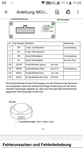

Dank der sehr positiven Meldungen, vor allem an Matthie, habe ich mich entschlossen, BLIS/CTA nachzurüsten. Gestern wurde das von Cellnett eingebaut - und ich bin positiv überrascht. Funktioniert super und das zu einem tollen Preis. Würde es nicht mehr missen wollen. Tip Top !
Nun wurde diese Wochen auch bei meinem Elch cellnet-System eingebaut,
Einbauqualität - Top.
Meine ersten Erfahrungen, Standardeinstellung (alle Schalter auf OFF [Empfindlichkeit bis 5 m]):
die anfahrenden Fahrzeuge werden erkannt und beim Blinker setzen wird auch im toten Winkel gepiept;
als Querverkehrswarner, bin ich mit dem Matthie einer Meinung, nur bedingt nutzbar,
da der Abstand wirklich zu gering ist, ca 3 Meter. Die Fahrzeuge, etc. sind bereits im Weitwinkel der XC40 Kamera
zu sehen und erst dann gibt’s auch Alarm…
Mir ist aufgefallen:
beim Abbiegen an der Ampel, Verkehrszeichen Mast oder entgegenkommenden Fahrzeugen wird manchmal ein „Fehlalarm“ ausgelöst…
Auf der Autobahn, beim Überholen + Spurwechsel von links nach rechts mit mehr als 5kmh, nach meinem Empfinden, reagiert das System nicht, selbst nicht wenn der Blinker gesetzt wird.
Wenn die Überholung beim Spurwechsel um die 5kmh ist, wird das neben rechts fahrende Fahrzeugt erkannt und wenn geblinkt wird, gibt’s auch Alarm bis man aus der „gefahren Zone“ weg ist…
Wenn man selber rechts fährt, werden alle schneller links fahrende Fahrzeuge erkannt.. und auch wenn man in der Mitte fährt und von links und rechts überholt wird, blinken die Leds…
Da ich das zum ersten Mal in meinem Fahrzeug habe, kann ich nicht über besser oder schlechter als original oder alternative Systemen sagen.
Ich muss mich noch mit dem Cellnet-System vertraut machen und einige Einstellungen ausprobieren, bis diese dann passen…
Der erste Eindruck ist aber sehr positiv.
