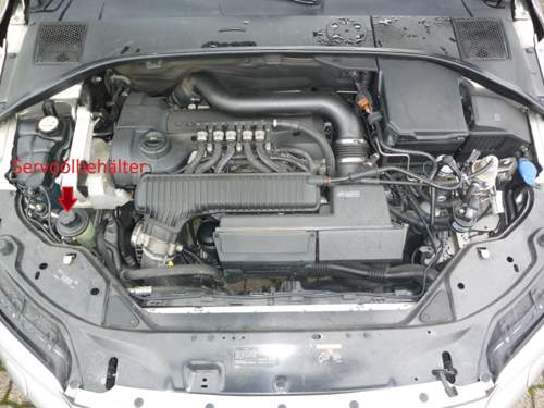

Der Servoölbehälter befindet sich beim V70III vorne links (wenn man vor dem Auto steht und in den Motorraum schaut)(siehe Bild). Bei zu geringem Ölstand können Defekte an der Pumpe und den Ventilen (Dichtungen) auftreten.

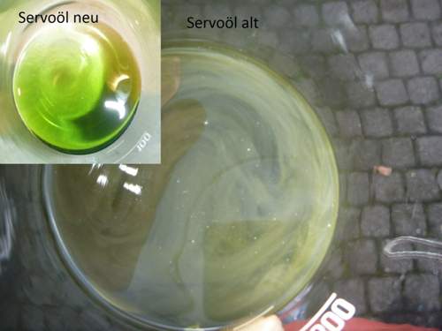

Jedes Pumpensystem erzeugt im Betrieb einen gewissen Abrieb an Dichtungen und Ventilen. Dieser Abrieb sammelt sich im Öl und kann das System letztendlich verstopfen. Bis es soweit ist erzeugen die Partikel im Öl dann eben Geräusche. Im Servoöl sind diese Partikel gut als Schlieren sichtbar (siehe Bild). Das Öl ist meist auch schon schwarz, braun und eher undurchsichtig.

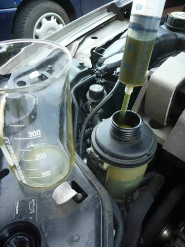

In der Werkstatt wird das Servoöl mit einem Gerät abgesaugt, das System gleichzeitig mit neuem Öl befüllt und dabei gespült. Man kann den Wechsel aber auch relativ leicht selbst machen.
Man benötigt dazu eine Spritze (Apotheke/Laborfachhandel – am besten 50mL), ein kleines Stück Schlauch, welches auf die Spritze passt (Baumarkt), ein Auffanggefäss und neues Öl (siehe Bild).
Volvo gibt für den V70III die Ford Spezifikation WSS-M2C204-A an (oder auch Volvo 8713089). Ich denke man könnte auch jedes andere CHF (Central Hydraulic Fluid) Öl nehmen (nur kein ATF (Automatic Transmission Fluid) – das verträgt sich evtl. nicht mit den Dichtungen).
Ich habe das Mannol 8990 CHF genommen welches der Volvo Norm entspricht. Man benötigt ca. 1-1,5L für das Spülen und Auffüllen (1L ca. 6€).
Durchführung:
1. Deckel am Servoölausgleichsbehälter öffnen.
2. Mit der Spritze und Schlauch das Öl absaugen und in Auffangbehälter überführen.
3. Mit frischem Öl bis zur Min-Marke auffüllen.
4. Motor starten.
5. Lenkung ca. 3 Mal bis zum Anschlag nach links und rechts drehen. Dann wieder in Mittelstellung.
6. Nochmal mit der Spritze das Öl vollständig absaugen und bis Min-Marke auffüllen.
7. Vorgang 5. und 6. 2-3 Mal wiederholen bis das abgesaugte Öl keine Schlieren mehr enthält.
8. Vorratsbehälter bis zur Max-Marke auffüllen (siehe Bild).
9. Deckel zu – fertig.

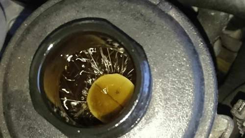

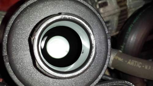

Hallo Markgraefler,
auch wenn das Thema eigentlich schon ausführlich besprochen wurde, hätte ich noch eine kurze Rückfrage dazu.
Erstmal eine kurze Beschreibung meiner Problematik..
Seit einiger Zeit (ca. 4-6 Monate) vernehme ich ähnliche Geräusche, wie du sie beschrieben hast. Also ein drehzahlabhängiges (hohes?) Surren, das sich verstärkt, wenn die Lenkung am Anschlag ist (links oder auch rechts). Das Geräusch ist auch (allerdings nicht so extrem) ohne Lenkanschlag zu hören, wenn der Motor warm ist.
Nach der Recherche hier im Forum (allerdings V70 II!) wäre ich der Meinung, dass ich das Thema mit dem "gelösten" Rückführ-Röhrchen im Ausgleichs-Behälter habe, wodurch Luft in das Hydraulik-System kommt, was dann eine erklärbare Ursache für die Geräusche wäre. Allerdings ist der Aufbau bei meinem V70 III-Ausgleichsbehälter etwas anders. Meiner Meinung nach sieht das bei mir aber alles durchaus normal aus. Kein Schaum oder ähnliches.
Das führt mich daher zu dieser Anfrage an einen V70 III-Besitzer..
Kann mal jemand, bei betriebswarmen Motor, in den Ausgleichsbehälter schauen und das was er da sieht mit dem von mir hochgeladenen Bildmaterial vergleichen?
Das wäre super..
Ich könnte auch einfach auf Verdacht das Öl auswechseln lassen, würde aber vorher gerne eine mögliche Ursache erkennen um dann gezielt die Wirksamkeit der Maßnahme zu beurteilen. Obwohl ich, aufgrund der inzwischen gelesenen Artikel, das Servo-Öl auf jeden Fall tauschen lasse, weil es nach 190tkm wohl einfach mal gemacht werden sollte.
V70 III, Automatik, Bj.2008, 190tkm
V70-iii-behaelter-2
V70-iii-behaelter-1

Das Servoöl auf eventuell nicht freigegebene Öle umzustellen halte ich für nicht sinnvoll.
Bei Unverträglichkeit mit Materialien wie Dichtungen oder Kunststoffen verursacht man nur noch mehr Probleme und Schäden.
Warum sollte das von Volvo eingefüllte Öl auch schlecht sein?

@DerKiff
Wenn ich mir das Foto so anschaue, ist bei meinem Hydrauliksystem wohl wirklich was nicht in Ordnung. Im Vergleich ist bei mir viel mehr "Leben" im Behälter -> lauter einzelne Strahlen und kein "gleichmäßiges" Rücklaufen wie bei dir..
