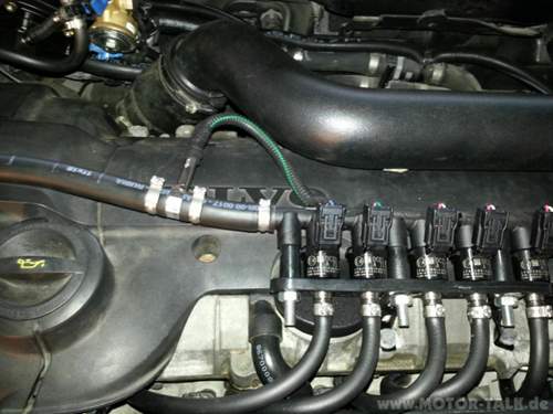

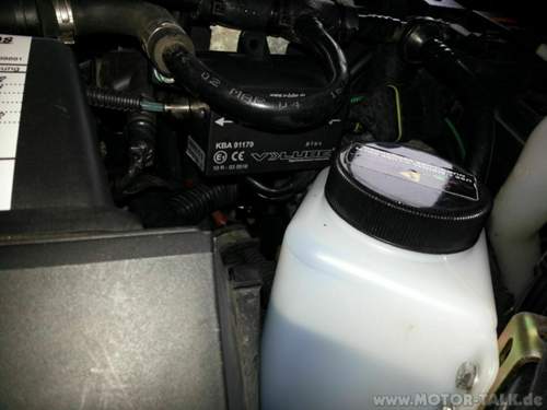

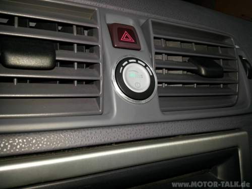

Hier mal mein V50 T5 der mit einer Prins VSI 2 mit MAP Turbo Kit von Jens Rankers in Krefeld umgerüstet wurde.
Vorweg: Ich bekomme keine Provision oder sonst welche Vergünstigungen...Ich mache halt gerne Werbung für gute Arbeit.
Alles ist sehr aufgeräumt und schön sauber verbaut. Ansaugbrücke kam natürlich zum Bohren runter, Injektoren Blasen im richtigen Winkel ein. Netto gehen so 40-45 Liter in den Muldentank rein. Tankanschluß natürlich hinter der Tankklappe. Der Umschalter sitzt mittig zwischen den Luftdüsen und das Licht ist auf das Volvogrün angepasst. Ich hab jetzt ca. 300 km abgespult und der Langzeittrimm liegt bei -2,6. Selbst bei Vollgas laufen die Trimms nicht weg sondern bleiben um 0. Ich hab lange überlegt ob ich ICOM oder doch mal eine Verdamperanlage einbauen lasse, da ich bisher gerne mit der ICOM fahre. Ich muss sagen ich bereue es nicht. Wer einen guten Umrüster sucht der sein Handwerk versteht ist bei Jens Rankers bestens aufgehoben.

Die Entgasungsöffnung der Batterie liegt nun auf der Seite des Gassteuergeräts. Den roten Stopfen einfach auf die andere Seite setzen.

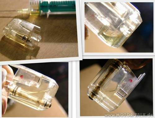

Mit der Zuführung von Additiven vor die Injektoren kann ich jetzt nur einmal unsere Erfahrung schreiben. Wir haben diese Variante ja mit Freigabe bei BRC-Systemen.
Von Prins gibt es extra eine Info, in der von Additiven vor den Gasdüsen gewarnt wird !
Es kann zu Verklebungen der Injektoren, aufquellen der Dichtungen, und zusetzen der kleinen Filtersiebe die im Kopf des Keihins vorhanden sind etc. kommen.
Da der Umrüster hierüber den Kunden in Kenntnis gesetzt hat, hat er seiner Schuldigkeit genüge getan. Wenn man dann doch ein Rail benötigt muss er halt mit den enormen Kosten eines kompletten Rails leben, da die Keihins KN09 und KN08 offiziell seitens Prins nicht einzeln zu bekommen sind. Der Grund hierfür ist das Abstimmen der Injektoren im Rail.
Diese Lösung mit dem Valveprotektor Standard ist schöner und günstiger als die Variante Sequent 4W(sequentiell nach den Düsen). Es gibt aktuell halt nur eine offizielle Herstellerfreigabe, und die ist eben von BRC.
Das Additiv löst sich sich definitiv nicht im verdampftem LPG auf. Es ist technisch(chemisch) auch gar nicht möglich. So wurde es zumindest mir einmal erklärt da ich kein Chemiker bin 🙂.
Das Additiv wird durch das vorbeiströmende LPG mitgerissen, und wird mit dem LPG ins Ansaugrohr eingeblasen. Es bleibt aber ein Teil des Additives im Rail, Schlauch oder Injektor etc. zurück.
Genau das ist aber auf Dauer ein Problem für bestimmte Bauteile !

Damit das Additiv an Bauteilen seine Wirkung hat, welche mit dem Additiv in Berührung kommen, zeigt auch die Additivweiche selbst welche im Additivsystem dabei, und daher auch 100% für Additive ausgelegt ist.
Nach einiger Zeit ist diese aussen durch das Additiv versifft und aussen an der Additivweiche ist das Additiv. Wenn also das Additiv durch Verschraubungen etc. austritt, tritt auch LPG aus. Daher ist mit regelmäßigem Ausbau der Weiche, zerlegen, reinigen und neu abdichten als Servicearbeit zusätzlich zu rechnen. Bei den Injektoren geht das halt nicht. Hier wäre dann ein Austausch nötig, welche bei Prins eben dann nicht auf Garantie möglich ist.
Auch Schläuche nach der Additivweiche altern schneller. Gummidichtungen in Rails quellen auf etc.
Wir haben den VP-Standard mit einem bestimmten Additiv bei einem "Omegas" System verwendet. Damals sogar mit Freigabe dieser Kombination eines Händlers. Eine Katastrophe !
Der Kunde bemängelte nach ca. 30.000km Gasgeruch im Innenraum.
Bei der Überprüfung wurde festgestellt, dass das Gas aus jedem Injektor und sogar am Bosch-Drucksensor im Rail ausgetreten ist.
Das Rail wurde darauf hin zerlegt, Alle Dichtringe waren mit Additiv versifft, auch ausserhalb, also nach dem Injektor wo es eigentlich nie sein durfte ! Sie wurden probehalber gereinigt und wieder eingebaut. Danach war alles Dicht ! Da man aber die Dichtringe nicht einzeln bekommt, waren 4 neue Injektoren samt Sensor fällig. Dank Freigabe durch den Händler aber auf Garantie(auf Druck) ! Der VP-Standard wurde dann aber gegen eine andere Variante gewechselt. Seit diesem Tag beim VP-Standard nur noch BRC. Hier gibt diese Dinge bis Heute nicht. Ich hoffe es bleibt so.
Damit der VP-Standard beim Ventilschutz funktioniert, zeigen auch unsere Erfahrungen. Wir haben bisher ALLE 2.5T(Ford oder Volvo), bei dem es ja hier geht, mit VP-Standard und BRC Plug&Drive Autogassystem(wegen der Additivfreigabe durch den Hersteller BRC un der damit verbundenen Garantie auf die BRC-Bauteile trotz Additivzugabe) umgerüstet. Die Motoren haben teils mit LPG knapp 200.000km runter.

1. Wird es unter Druck in das flüssige GAS im Tank gegeben und nicht in das Verdampfte wie hier beim TE.
2. Ich bin kein Chemiker daher erkläre ich es so einfach wie möglich. Tunap ist chemisch so hergestellt, dass es sich mit dem flüssigen LPG vermischt da es anscheinend die gleiche/ähnliche "Molekülkette" hat wie LPG.
Die anderen Additive am Markt sind dafür nicht hergestellt, sondern nur für diese Additivsysteme mit Zuführung nach den Düsen oder direkt in den Ansaugbereich !
Wenn diese Additive sich mit gasförmigen LPG vermischen würden, müßte das Additiv ja auch sozusagen "verdampfen" bzw. in den gasförmigen Zustand übergehen. Das tut es definitiv nicht.
Alle Gasadditive sind Mischbar.
Hier eine simple Prüfung mit einem durchsichtigen Gasfeuerzeug.
Additiv wurde eingebracht, Flüssiggas aufgefüllt und bei verschiedenen Temperaturen auf Absetzen geprüft, selbst bei 18 Grad Minus bleibt es gemischt.
