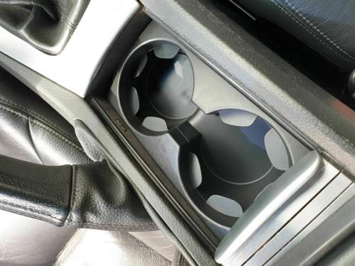

könnte einer von euch mir eventuell sagen, ob es möglich ist diesen Getränkehalter nachzurüsten?
Ich habe bei Volvo angerufen und mir wurde gesagt, dass dafür die komplette Mittelkonsole getauscht werden müsse, da man diesen Getränkehalter nicht in Kombination mit dem Schiebefach einbauen kann.
Das kann ich mir aber nicht vorstellen.. Kann man den nicht einfach "rein drücken" in die Mittelkonsole und gut ist? 🙂

Aber es muss doch möglich sein? (Siehe Bild)
Es geht doch..

Auf dem Bild ist aber das Interieur eines Facelift-S60/V70 zu sehen...
@pjotr30 schrieb am 13. August 2019 um 21:29:53 Uhr:
@Maik150893 schrieb am 13. August 2019 um 19:43:36 Uhr:
Das auf dem Bild ist ein S60 MJ2006
Also dasselbe wie bei mir.. Nur das ich glücklicherweise nicht dieses Holz Dekor habe 😁
Mach doch mal ein Bild mit geöffnetem Fach. Der Halter beim Vor-Facelift nur eingeclipst.
Hallo Maik,
lass dir nix von der Volvo Werkstatt erzählen. Bei meinem V70 aus 2007 ist ein Glasschiebedach eingebaut und in der Mittelkonsole ist ein Getränkehalter eingebaut (kuck dir die Fotos an). Bei manchen Volvo Werkstätten bekommt man wegen "Geldschneiderei" öfter mal falsche Auskünfte 😰.
Der Getränkehalter, oder was immer sich in der Mittelkonsole befindet, lässt sich übrigens leicht mit einem Plastikspatel nach hinten oben herausnehmen.

Habe den bei mir ohne Aufwand nachgerüstet, hatte den ab Werk nicht. Reingeklipst & fertig, so wie du sagst.
Vorsicht! Es kommt aufs Baujahr an.
Es funktioniert bei beiden, aber beim PFL gehts einfacher.
https://accessories.volvocars.com/de-ch/V70(00-08)/Accessories/Document/VCC-425279/2003
Ich hab bei mir aber die gesamte Mittelkonsole auf Facelift umgebaut. Der Grund war aber, weil die vom FL besser aussieht und die Armlehne viel besser ist.
Das Teil hat die Teilenummer 30664813 (ab MJ 2005 und bis Chassisnummer 727117). Kann man auch bei Skandix bestellen: http://www.skandix.de/.../
@rille2 schrieb am 17. August 2019 um 09:42:18 Uhr:
Das Teil bei Skandix habe ich bereits gesehen, werde das mal bestellen und dann schauen..

So, habe den Getränkehalter bei Skandix bestellt, hat tatsächlich rein gepasst, OHNE das die Mittelkonsole getauscht werden musste! 😁
