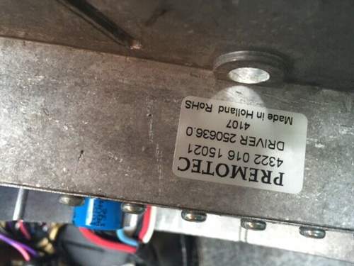

So, hab mir jetzt ein Interface gekauft um es zu testen - Pumpe ist defekt.
Anscheinend auch die Pumpensteuerung.
Kann mir da jemand helfen, wo bekomme ich meine Steuerung (siehe Anhang) denn bei?
Grüße und vielen Dank im Voraus
Img-5731
Img-5732
hallo Die passende Telefon- Nr.- siehe oben... Steuerung kostet 80 € incl. Anleitung ,easy zu wechseln.
Gruß Hilinfo
Pumpensteuerungen gehen nur kaputt, wenn man immer wieder versucht mit der defekter Pumpe zu fahren. Durch die hohe Stromaufnahme wird sie heiß, bekommt dicke Backen und stirbt.
80 Euro für eine Pumpensteuerung wäre ein besonderes Schnäppchen .
Die in Deinem Bild gezeugte Pumpensteuerung ist an und für sich die unempfindlichste.
Ist durch eine andere ersetzt.

Danke für die Antwort. Wo liegt die Pumpensteuerung preislich bei dir?
Das würde Dir nichts nutzen, ich verkaufe NICHTS über die Theke....
