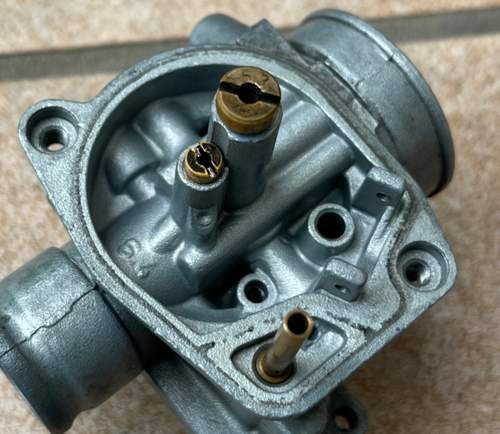

- Vergaser nochmal gereinigt. Auffällig fand ich, dass die Haupt-/ und Nebendüse an ihrem Schraubenkopf einen dunkelbraunen/schwarzen Belag hatten, der sich aber abwischen ließ. Ansonsten sah der Vergaser gut aus.

Mit machen eher die braunen bis schwarzen Ablagerungen an den Düsen - nach so kurzer Zeit nach der ersten Reinigung - Sorgen.
Ob die Schläuche, die du für Unterdruck und Benzin verwendet hast, geeignet sind ?
Löst gar die Verwendung von diesem teuren Ultimate, irgendwelche Kunststoffe in Tank und Schläuchen auf ?
Werden gar die Kurbelsimmerringe davon angegriffen und undicht ?
Wären nicht die Ersten Gummiteile die sich auflösen.

Du meinst, so dürften die Düsen nicht aussehen? :

Also wenn die Düsen bei der kürzlich durchgeführten Reinigung blank waren, ist dieser Belag jetzt, schon verwunderlich.
Sicherlich gibts Düsen die man halt nicht mehr blank bekommt und deswegen trotzdem funktionieren. Aber die haben dann meist eine Jahrzehnte lange Standzeit hinter sich.
Dieser feine Schlamm, macht die kleinen Bohrungen zu (Leerlaufdüse, Mischrohr, Ringspalt Leerlaufgemischregulierschraube).
Wenn du im Klarsichtbenzinfilter (den du ja auch erneuert hattest) keine Ablagerungen erkennen kannst, vertragen vielleicht die nachfolgenden Schläuche diesen Sprit nicht.
Kann sein - muss nicht.

Sorry aber die Verfärbung der Nebendüse auf dem Foto ist keine frische Verfärbung.
Ich sehe da nix neues sondern nur Altlasten oder?
Das sind schon "feste" Ablagerungen der Vergangenheit.
