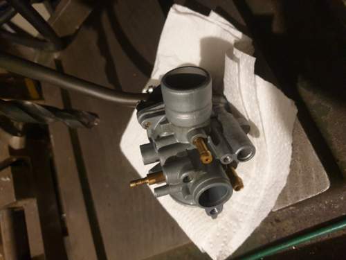

Hallo zusammen. Bin auf der Suche nach einem neuen vergasser. Der alte ist ein dellorto phbn 12 gs Code 3070. Würde der als Ersatz passen? https://www.scooter-attack.com/.../...-phbn-bt-d-12mm-kabelchoke-78931

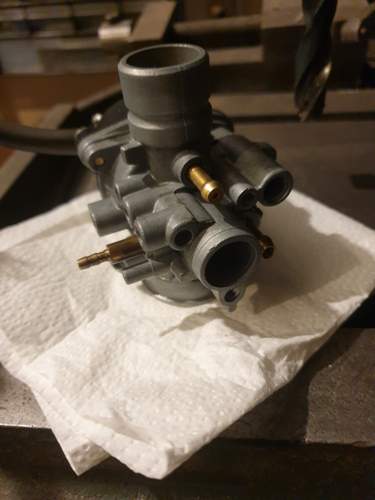

Das mit dem beschädigen will ich ausschließen. Der roller springt nur mit startpilot an. Zünddunke ist da, unterdruck benzinhahn wurde getauscht da mit dem alten der ganze zylinder vollgelaufen war. Schwimmerkammer am vergaser hat sprit. Hatte den vergaser jetzt schon 3 mal zerlegt. Bin mir daher nicht sicher ob alles so tut wie es soll.

Vergasertyp ist gleich bleibt nur noch zu klären was BT und GS ist. Ich glaub das sind nur Unterschiede in der Standardbedüsung (Hauptdüse, Mischrohr, Nebendüse, Chokedüse usw.).
PHB Vergaser müsste ein Rundschieber sein. AW ist alles gleich.
Manueller Seilzug-Choke.
Start nur mit Startpilot evtl. Falschluft, Probleme mit dem Choke d.h. Gemischanreicherung bei Kaltstart. Membran defekt.
Wirklich auskennen tue ich mich mit SHB, PHB und VHSH. Der VHSH hat z.B. eine zweiteilige Nebendüse bzw. Leerlaufdüse.
Beim PHB gibt es noch den Zusatz AS und BS d.h. ob der Vergaser per Verbindungsgummi oder direkt an den Sutzen montiert wird und ob die Einstellschrauben links oder rechts sind.
Mehr steht evtl. im Dellorto-Vergaser-Handbuch, was ich neben meinem ganzen Werkzeug aktuell eingelagert habe.

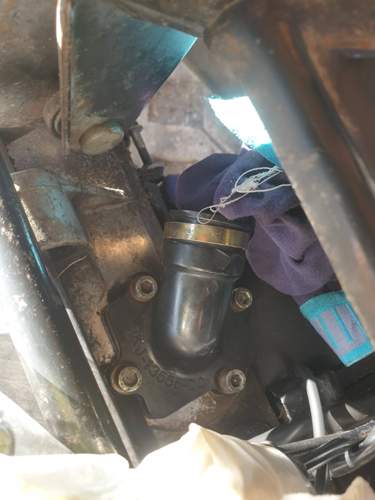

Rundschieber sollte stimmen. Weiß nicht was AW ist. Manueller chock stimmt auch. Auf Bild 3 ist der stutzen an den der vergasser angeschlossen wird. Darunter sitzt eine membrane. Die hatte ich schon draussen und eine von vier Lamellen hatte einen minimalen lichtspalt. Gegen das Licht gehalten kaum zu erkennen. Vieleicht 0,1- 0.2 Millimeter.

Kein E qocke. Der Vergaser hat keine elektrischen Bauteile. Düsen habe ich nach besten Gewissen ausgeblasen. Hatte alles in sprit eingelegt und am nächsten Tag mit pressluft ausgeblasen. Grundeinstellung? Sofern man mit co schraube und leerlauf schraube was einstellen kann würde ich sagen ja.
Das mit der schwimmernadel ist nicht schlecht, das da ne dichtung defekt ist. Wenn ich den vergaser ausbaue läuft da ein Haufen Benzin raus. Daß das Gehäuse über läuft denke ich nicht, da ich die Zündkerze raus hatte und mit e starter starte und da kamm nichts raus.
Da ich defekte am vergaser nicht ausschließen kann will ich ja auch einen neuen. Vieleicht sollte ich mal sagen das es sich um eine aprilia sr50 www ac Minareli liegend handelt.

Vielleicht ist der Vergaser bzw. ein Kanal zu und deshalb springt der nur mit Startpilot an.
Wie läuft der Motor ansonsten? Stabiler Leerlauf? Gasannahme? Fahrbetrieb ansonsten ok?
Wenn ein Benzinfilter verbaut ist evtl. zu wenig Durchsatz weil Filter zu ist. Sobald der Motor läuft, ist genug Unterdruck vorhanden, um doch noch Kraftstoff zu fördern. Wobei die Schwimmerkammer ja voll ist .

Fahrzeug stand Jahre lang rum. Über den Motorlauf kann ich nicht viel sagen. Da er ja nicht läuft. Mit Startpilot springt er sofort an und dreht auch hoch. Will nur nicht so lang mit dem Zeug da rein sprühen, weil keine Schmierung.
Benzinfilter ist vor dem Benzinhahn und neu.
Werde es mit ner neuen Membrane und neuem Ansaugstutzen mit neuen Dichtungen mal probieren.
