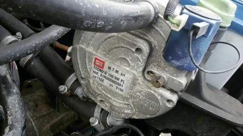

meine Venturi-Anlage macht langsam Ärger. Ich hatte es im Dezember '17, dass ich beim Beschleunigen, bspw. nach längerer Schubphase oder wenn ich gerade den Gang gewechselt habe, dass der Motor "einfach nicht kann". Ich drück aufs Pedal aber es passiert nichts. Der Motor dreht gar nicht, dann sehr zögerlich hoch.
Es gibt aber auch Momente, da ist alles wie immer, dann dreht der Motor flott hoch und macht für die 90PS sogar erstaunlich Spass.
Damals hatte ich die Zentralspritze zerlegt, die bröselige Papierdichtung zwischen Drosselklappe und Mischer ersetzt, die Empfindlichkeit am Verdampfer höher gestellt und dann lief der Wagen gefühlt und laut den Diagrammen in der Software recht ordentlich.
Jetzt geht das Gesubbel wieder von vorn los, etwas die Empfindlichkeit erhöht... lief schonmal leicht besser, aber noch weit weg von gut.
Ist es der Verdampfer, sprich eine fertige, harte Membrane?

Jup, derTechno Verdampfer kann nach 100tkm schon mal zicken, neuen Dichtsatz, einstellen und gut iss!

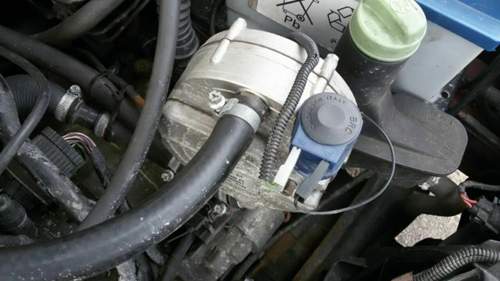

Ärgerlich: Stecker vom Stepper beschädigt, der Kunststoff war sowas von hart. Muss nun herausfinden, wo es ein solches Steckgehäuse einzeln gibt.
1f844413-a985-4530-98bb-1c68110d0c64
Nennt sich Superseal, ich habe mir einfach mit einem kleinen Kabelbinder bei diesem Problem begnügt. Der Stecker rutscht eh nicht so leicht raus.
Und danke für die Rückmeldung zu den Stutzen.
Edit: Den Stecker kann ich Dir als Bausatz mit den Pins zum Selbstcrimpen zuschicken gegen Porto, die bleiben bei mir immer übrig, da ich das Gegenstück für Diagnosekabel und BT Adapter brauche.
Edit 2: Habe mich geirrt, der Superseal ist etwas größer.
Auf jeden Fall von tyco - ich meine, diesen Stecker in irgendeinem Kit gesehen zu haben. Sind so ziemlich die gebräuchlisten Steckgehäuse im "freien" Markt. Muss auch nach dem Auspinnwerkzeug schauen, hab nur das Equipment für JPT/SPT Kontakte.
Verdampfer ist auch gastechnisch dicht, habe ihn gemäss Säuselmethode grundjustiert. Bypass 1,75 Umdrehungen offen.
Das Auto fährt auf jeden Fall deutlich besser, dieses "Keine Power"-Gefühl zwischen 2000-3000 Touren ist weg.

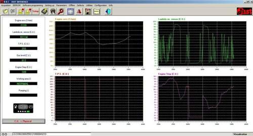

Ich versuche das nachher in der Software "einzufangen". Cut-Off zu stark eingestellt, also Stepper fährt zu weit zu? Derzeit 55%.
Die Screens wenn besagtes Verhalten sich bemerkbar macht. Beide in ähnlichen Situationen aufgenommen: Es wurde das Gaspedal losgelassen, der Motor lief im Schubbetrieb und anschließend wurde beschleunigt. Dabei machte sich die "Denkpause" bemerkbar. Erst nach 1-2s entschied sich der Motor "Ich drehe nun hoch.".
Denkpause-2
Denkpause

Probeweise auch die Schubabschaltung gänzlich deaktiviert. Naja es ist besser, aber nicht wirklich weg. Gerade im 5. Gang fehlt auch der Biss.

Bin sehr zufrieden 🙂😁, der alte Haufen läuft endlich gut. Nachher fahre ich ne Runde und nehme den Laptop mit, mal sehen was die Anlage macht.

Auch wenn das wieder paar Jährchen her ist, mittlerweile muss ich mich um den Stecker kümmern. Der fängt an sich zu zerbröseln, weil so brüchig.
Es ist eine aus der sogenannten "Multilock" Serie von AMP, mittlerweile TE.
Datenblatt und weitere Beschreibungen gibts hier:
https://www.te.com/deu-de/product-444046-1.html
Ich muss morgen mal schauen, wo man das zu einem fairen Kurs bestellen kann.
