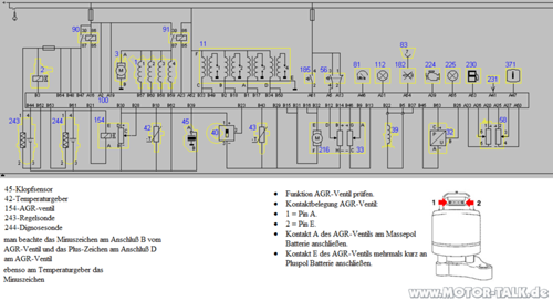

AGR-Ventil ,Lamdasonde und Temerpatursensor haben eine
gemeinsame Masseversorgung aus dem MSTG!!!!!!!!!!!!!!!!!!!!!!
an den beiden aussenliegenden Pins am Stecker des AGR-Ventil,s sollten
12 V anliegen!

Am AGR Stecker kommt 12v an nur an eine aussen liegende PIn.
Temp. Geber hat ovale Stecker und bei eingeschalteter Zündung kommt kein Strom an.
Kabelbaum habe heute Morgen abgebaut und werde zu hause checken.
...Werde berichten

Ich habe mal in die Beschaltung vom 01er Modell hereingeschaut.
Klima-kuehlung-vectra-01
