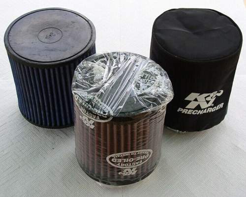

Das Filtersystem K&N kenne ich schon sehr lange,
im Bahnsport ist es seit 1977 obligatorisch, bis 77 war keine Filterung der Ansaugluft vor geschrieben.
im Eisspeedway ist bis heute noch kein Filter vorgeschrieben und wird nur ein grobes Sieb über die Ansaughutze gespannt um zu verhindern dass Fremdkörper (Eispartikel) eindringen können oder angesaugt werden.
Ich habe schon ähnliche Filter selbst gebaut in besonderer Form,
das Filtermaterial ist/war Verbandsmulle, gehalten oder gestützt und verstärkt mit grober Gaze und feinem Drahtgitter, die Ränder mit Silikon dicht gemacht und geklemmt :p
Im Anhang drei Filter wie sie heute von den Trac-Riders häufig verwendet werden, der Filter links ist kein K&N, rechts im Bild ein Filter der mit einen Gaze-Strumpf überzogen ist, damit das Filternetz nicht so sehr verschmutzt.
Das Filter-Vlies für Dunstabzugshauben mag grundsätzlich tauglich sein für solche Filterungen, doch das Vlies ist aus Kunststofffaser und das nimmt erheblich schlechter Öl auf gegenüber Baumwolle.
