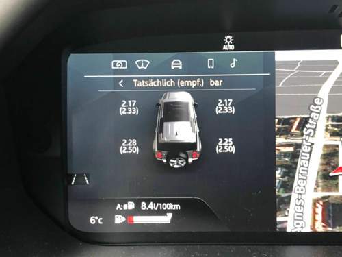

Aufgefallen bei meinem New Defender MY21 (und vermutlich bei anderen neueren Fahrzeugen von JLR auch) :
Der EMPFOHLENE Reifendruck ist variabel. Scheinbar abhängig von Temperatur, oder...Entsprechend steigt auch der tatsächliche Reifendruck.
Hat jemand eine Erklärung?

Ich vermute, dass das mit der Reifentemperatur zusammen hängt.
Ja wenn der Reifen beim fahren warm wird hast du schnell 0,2-0,5 Bar mehr je nach dem.
Deshalb bei Reifen unabhängig vom Auto meist Kaltluftdrücke angegeben.

Hat was mit Aussenthemperatur, Ladung (Gesamtgewicht), Reifenzustand zutun. Wenn der Wagen merkt das mehr Gewicht auf ihm lastet kann das auch ein Grund des höheren Druckempfehlung sein

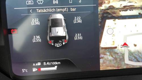

Schau dir meine zwei Bilder ganz oben im Post an.
Unterschiedl. EMPFOHLEN Druck (in Klammern) nach ca. 20km Fahrt.
Ohne Änderung von Zuladungseinstellung oder Gewichtszuladung.
Hatte bereits geschrieben, dass sich im Evoque der EMPFOHLEN Druck nie verändert hat. Mglw. nur ein Feature im Neuen Defender.

Die Empfehlung des Herstellers für einen Fahrzeugtyp ist, angenommen, bei kalten Reifen rundherum 2,3 bar.
Dann stellst Du den Wagen in die Sonne und die wärmt die Reifen auf, danach misst Du 2,4 bis 2,5 bar.
Danach gehst Du auf eine längere Fahrt mit minderer oder höherer Geschwindigkeit und danach misst Du Deine Reifen mit 2,5 oder gar 2,6 bis 2,7 bar.
Natürlich wird die Fahrt nicht angenehmer, wenn bei höherem Luftdruck der Kofferraum leer ist. Mit so gar nichts hinten drin sind natürlich 0,3 oder 0,4 bar als unangenehm spürbar. Auf Urlaubsreise, mit Frau, Kindern und Gepäck, ist da natürlich nichts zu spüren.
Bei meinen Fahrzeugen war das schon immer so. Die Luft in den Reifen dehnt sich eben bei erhöhter Außentemperatur und dem Walken bei der Fahrt aus. Ein Physikalisches Gesetz eben.
Auch meinen heutigen Velar fahre ich meist allein oder zu zweit. Damit nur mit dem vorgeschriebenen Luftdruck. Das ist auch die angenehmste Art auf den nicht immer schlaglochfreien Straßen. Und wenn's dann mal kurz auf eine Fernstraße geht, erhöht sich der Luftdruck von selbst.
