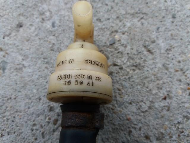

Und wo ist dieses Ventil?

Das Ventil ist Nr. 71 auf dem Schaubild, unten in der Liste steht dann die Teilenummer.
https://nemigaparts.com/.../
Und so sieht es aus, wo es genau sitzt musst du gucken, irgendwo unterm Auto in Tanknähe.
https://i.avto.pro/.../pi-7792d1b5da80316cd237a252b396ce90.jpg

Übrigens, mein Tank hat so stark Unterdruck gezogen, dass er unten nach innen verbeult ist.

Das Regenerierventil arbeitet nicht, darum entsatnd soviel Unterdruck im Tank, dass er sich deformierte.
Die Sicherung Nr. 11 unter dem Rücksitz war immer defekt, bis ich eins der 4 Kabel durchgeschnitten habe.
Weiß jemand ob die Sicherung mit dem Ventil in Verbindung steht? Ich muss erst den Fehler finden, bevor ein neuer Tank eingebaut wird.
