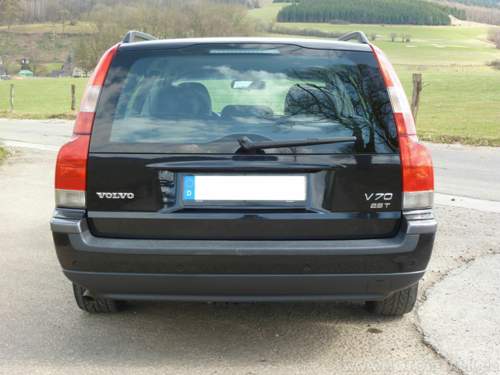

Ich kann dir nur die Westfalia empfehlen. Hab ich an zwei Volvos gehabt und de Vater hat die auch am ML. Funktioniert super und beim V70 muss kein hässlicher, riesen Ausschnitt in die Stoßstange.
Bei meinem ersten Volvo war, soweit ich mich erinnere noch nichtmal ein Auschnitt in der Stoßstange.
PS: Bild gefunden...
Westfalia AHK
Ja, aber wenn der Kugelkopf dran ist, hat der Wagen ja nicht mehr allzu viel Bodenfreiheit... das schreckt mich ein wenig ab...
Hab ich nie Probleme mit gehabt und die Kupplung sollte aus versicherungstechnischen Gründen ja eh nie am Auto bleiben.

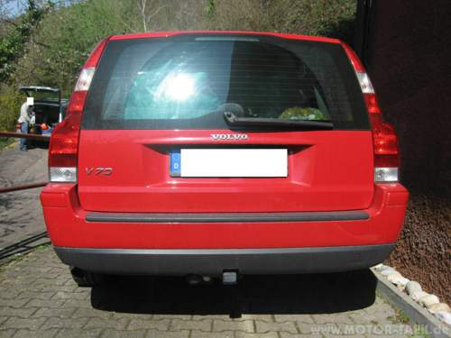

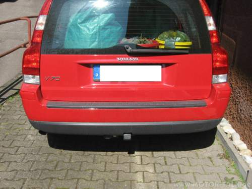

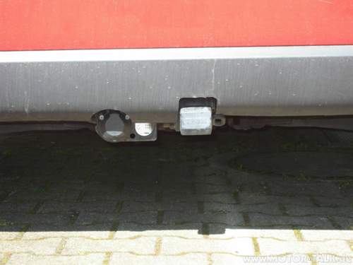

ich habe vor etwa 1,5 Jahren die von hinten steckbare Thule mit einem CAN-Elektrosatz von Jäger montiert. Die von Westfalia kam ebenso wenig infrage, wie die starre von Bosal, da beide die Bodenfreiheit massiv reduzieren, genau an der Stelle, wo es aufgrund des langen Hecküberhangs ohne Niveauregulierung ohnehin kritisch wird. Das Problem ist der Böschungswinkel. Trotz Thule habe ich schon das Fahrzeug entladen müssen, bevor ich den Hänger rückwärts in die Einfahrt schieben konnte und dabei war die Hinterachse nicht überladen.
Montage von Kupplung und Elektrosatz waren unproblematisch und ließen sich durchführen ohne das Fahrzeug hinten anzuheben. Vom Handling her bin ich auch zufrieden. Macht man den Stoßstangenausschnitt etwas knapp, deutlich kleiner als in der Montageanleitung, hält sich auch die Verunstaltung in Grenzen. Bild müsste ich erst machen.

Hier mal Bilder von meiner Westfalia.
Hatte bisher noch keine aufsetzer, was wahrscheinlich auch an meiner Niveauregulierung liegt. 😉
Den Ausschnitt für die Dose hätte ich ruhig etwas größer machen können, muß immer etwas an der Stoßstange ziehen, sonst bekomm ich die Dose nicht auf.(Dose bewusst verkehrt rum montiert)

Ich schäme mich, dass es so lange gedauert hat, aber hier doch noch Bilder der nach hinten abnehmbaren Thule-AHK, allerdings ohne montierten Kopf, weil der Wagen schon wieder voll war und der Kopf im Reserverad lag.
Nippes
