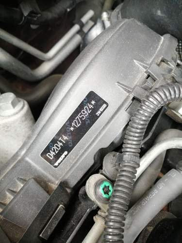

Ich habe einen Volvo V60 D3 mit D4204T4 VEA Motor. Laufleistung 132000km. Seit geraumer Zeit plagt mich ein gewisser Leistungsverlust. Von den ursprünglich 150 PS sind gefüllt nur noch 100 PS übrig. Besonders deutlich war das Problem jetzt im Urlaub in den Dolomiten auf den Passstraßen zu spüren.
Unter 2000 Umdrehungen war gefühlt gar keine Leistung vorhanden, über 2000 deutlich weniger als gewohnt. Im Fehlerspeicher ist kein Fehler hinterlegt. Die Ansaugbrücke habe ich vor einiger Zeit gereinigt. Auch danach war keine Besserung zu spüren. Das EGR wurde vor 20000km getauscht.
Sämtliche Unterdruckschläuche sind in Ordnung.
Den MAP Sensor habe ich auch schon gereinigt.
Die VTG Verstellung des Laders ist leichtgängig und arbeitet. Jedenfalls nehme ich das an, da die Verstellung im Leerlauf voll auf Anschlag steht.
Da die mir bekannten Werkstätten ohne Eintrag im Fehlerspeicher praktisch nicht arbeitsfähig sind, hoffe ich, dass hier vielleicht jemand einen Hinweis geben kann.

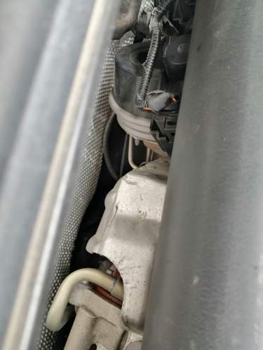

Nachdem ich heute die Abgastemperatursensoren durchgemessen habe und diese ohne Befund waren ist mir aber beim Betrachten des Motors aufgefallen, dass die Ansteuerung des zweiten, kleineren Turbolader nicht funktioniert. Ich habe mit einer Unterdruckpumpe die Unterdruckdose angesteuert jedoch konnte keine Reaktion erzeugt werden.
Das erklärt natürlich die Leistungsverlust im unteren Drehzahlbereich. Der Motor arbeitet nur mit den großen Turbo.
Mir war bis Dato gar nicht bekannt dass der kleine D3 mit 150 PS auch über zwei Turbolader verfügt. Ist das Problem bekannt? Was kommt da auf mich zu? Neuer Turbo? Oder kann man das wieder gängig machen?

Wenn Du tatsächlich einen D4204Tx Motor hast, gibt es dort keine VTG-Verstellung, die gängig sein muss. Da sollte ein Turbosystem von Borg-Warner verbaut sein (Nieder- und Hochdruckturbolader). Und was Du mit VTG-Verstellung bezeichnest, ist (eventuell) die Ansteuerung der Ladedruckreglventile(?). Dass diese ausfallen, ohne einen gravierenden Fehler-Code zu liefern, ist meines Wissens relativ unwahrscheinlich. Sicher, dass Du da nicht auch was zurückgesetzt hast, was Du für unrelevant hieltst?

Sorry wenn ich da etwas durcheinander gebracht habe. Das kann durchaus sein. Leider findet man für Volvo, anders als z. B. für VW, relativ wenige Informationen im Netz. Als ich den Wagen vor 5 Jahren gekauft habe, hatte ich versucht mich ein wenig zu informieren. Aufgrund dessen nahm ich bisher an, dass der D3 mit150 PS über nur einen Turbolader verfügt und erste größere D4 mit 190 PS über zwei Turbolader verfügt.
Die große Unterdruckdose, hinten an der Spritzwand, ist für die VTG Verstellung zuständig, dachte ich bislang. Das ist natürlich falsch. Vielen Dank, Brain !!!
Als ich gestern dann etwas näher in die Materie eingestiegen bin, musste ich mit Erstaunen feststellen, dass meine Motor über zwei Turbolader verfügt.
Wenn ich also diese, größere, unten im Bild erkennbare, Unterdruckdose mit einer Unterdruckpumpe ansteuere bewegt sich die Regelstange deutlich. Mache ich dasselbe mit der weiter unten gelegenen, kleineren Unterdruckdose passiert gar nichts. Deshalb meine Annahme, dass das untere Regelventil nicht arbeitet.
