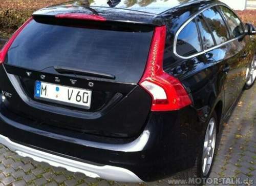

Anbei ein stolzes Bild 😉 Natürlich von hinten, da gefällt er mir am besten.

Nebelscheinwerfer gilbt es bei Volvo seit Einführung des S60II keine mehr (oder war es der XC60?)! Wozu auch, denn man kann den Volvo ja mit einem modernen Xenon-Lichtsystem bestellen, wozu dann noch die zusätzlichen Kerzen unten in der Front?
Jaja die neuen Volvos sind keine Sänften mehr, das ist auch eine der wenigen Sachen die mich an meinem S60 stören.
Ist dein neuer Uni-Schwarz?
