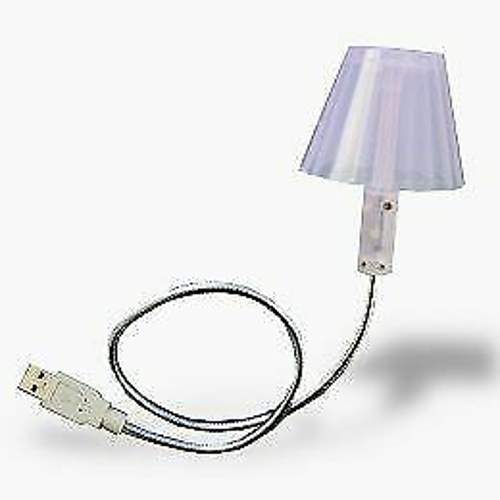

Lieber noch einen 2. USB, es gibt so viele Dinge die mit USB funktionieren.
z.B LED-Licht, Ventilator, Kaffetassenwärmer, Staubsauger usw 😁 😁 😁
